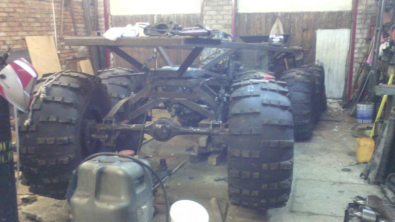

Александр 69, Силовой агрегат будет в герметичной лодке, если можно так назвать.
 Другая песня.  :good: :hi:
  • Сообщений: 2314
« Ответ #586 : Января 30, 2020, 16:37:33 »
ну тогда радиатор точно надо выше и наружнее, иначе там будет баня....

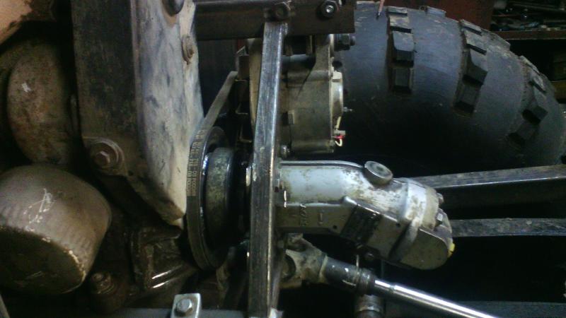

« Ответ #587 : Февраля 01, 2020, 18:13:16 »
Леплю дальше.  :smile:
Так примерно будет стоять насос маслянный для ГОРУ.

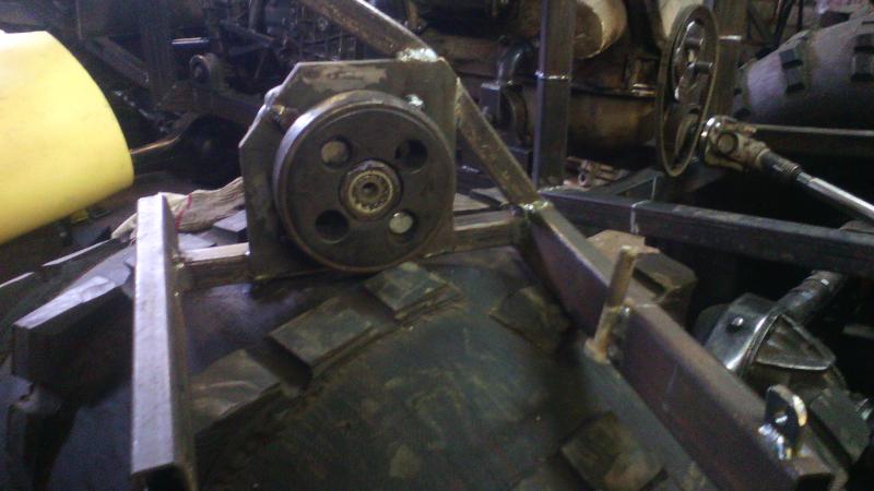

« Ответ #588 : Февраля 06, 2020, 06:58:33 »
Не, насос ГОРУ будет стоять так!  :smile:
« Ответ #589 : Февраля 06, 2020, 10:26:15 »
Так примерно
кулибин64, Первый вариант привода ещё куда ни шло , но вот со вторым ...  как ремень ГРМ менять если что , каждый раз демонтировать насос ?
Миша , может таки лучше двойной шкив на колено и второй ремешок на насос  , или обоих с геной одним ремнём с обводным роликом  :blush:
« Ответ #590 : Февраля 06, 2020, 17:29:28 »
Так примерно
АРКАДИЧ,  Накину сразу несколько ремней в запас. Думаю часто рвать не будет.
« Ответ #591 : Февраля 06, 2020, 18:50:43 »
кулибин64, Для гены ... согласен , а как ты ГРМ будешь заводить не снимая шкива с колена ? Или на карбюраторном сие шамансво прокатывает , а то я давно уже с ними не втречался  :blush:
« Последнее редактирование: Февраля 06, 2020, 18:54:59 от АРКАДИЧ »
« Ответ #592 : Февраля 06, 2020, 19:00:32 »
Ну, с ГРМ теже самые манипуляции, только на четыре болтика больше.  :smile:
« Ответ #593 : Февраля 06, 2020, 19:05:18 »
АРКАДИЧ, Не каждый же год менять ремни, я думаю, здесь они проходят дольше, чем на машине  :blush:.
Онлайн Dil
« Ответ #594 : Февраля 06, 2020, 19:09:55 »
Не прокатывает. И через 40-60 тыс км придётся менять :ok: :biggrin:
А ремень в запас накинуть - да :good:
« Ответ #595 : Февраля 06, 2020, 19:11:09 »
Насос не долго снять.
« Ответ #596 : Февраля 06, 2020, 19:17:21 »
Dil, Это очень много для вездехода   :blush:.
« Ответ #597 : Февраля 06, 2020, 19:36:46 »
Менять я буду когда порвётся  :biggrin: :biggrin: :biggrin:
« Ответ #598 : Февраля 06, 2020, 21:27:35 »
Аха , что-то мне подсказывает , что это обязательно случится в самый неподходящий момент  :blush:
Ну это пока  всё открыто и доступно , шлангов нет и двиг не закрыт  :biggrin:
« Последнее редактирование: Февраля 06, 2020, 21:33:45 от АРКАДИЧ »
« Ответ #599 : Февраля 11, 2020, 19:12:29 »
Мудрю как пристроить гидроцилиндры.  :smile:
