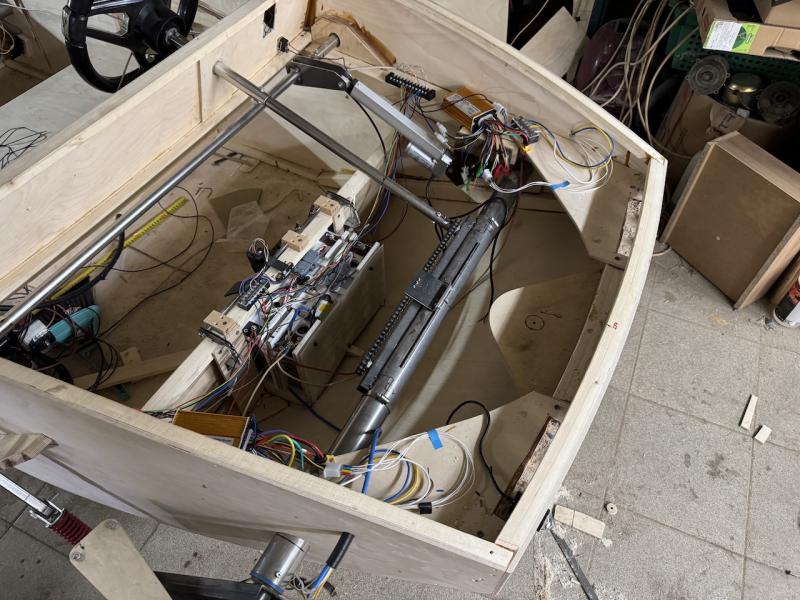

Сегодня сосед по гаражу сделал пробный выезд на своей лодке, прокатился по коридору и несколько раз поднялся по пандусу на другие этажи.
Лодка полностью с электроприводом, колеса и будет мотор. Человек живет рядом с Волгой и ему лень таскать свою лодку, решил на ней ездить к воде и не вылезая потом по воде. И так же в обратном направлении  :smile:
Колеса в воде поднимаются вдоль борта и не мешают передвижению по воде.
Это примерная начинка под капотом, в корме почти такая же "паутина"
К стате он же и прицеп для катера самоходный делал

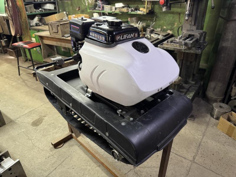

Сегодня собрал первый образец для испытаний разборную мотособаку. Примерил первый капот на двигатель, после праздника отправлю на испытание  :smile:

Подумалось, но не спросил. Дюже богатая комплектуха, такое делают только "для души".
Э... Две рейки? Почему так или я ошибаюсь?

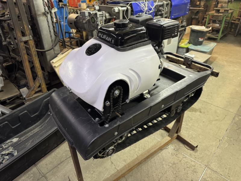

Добрый день. Нестандартное и оригинальное исполнение рулевого механизма. Можно поподробнее? И интересно как ведет себя в снегу.
« Ответ #6162 : Февраля 24, 2026, 18:04:34 »
В данной машине реализовал рулевую трапецию, что бы можно было на мотособаке развернуться более круто, чем с классическим рулем. С трапецией можно сделать передаточное отношение для более крутого поворота. Эта машина быстроразборная: гусеничный модуль отдельно, двигатель с редуктором тоже и рулевая трапеция тоже съемная. Гусеничный модуль ставится в санки, а мотор отдельно.
На фото показан первый образец с классическим рулем и мотор без капота
