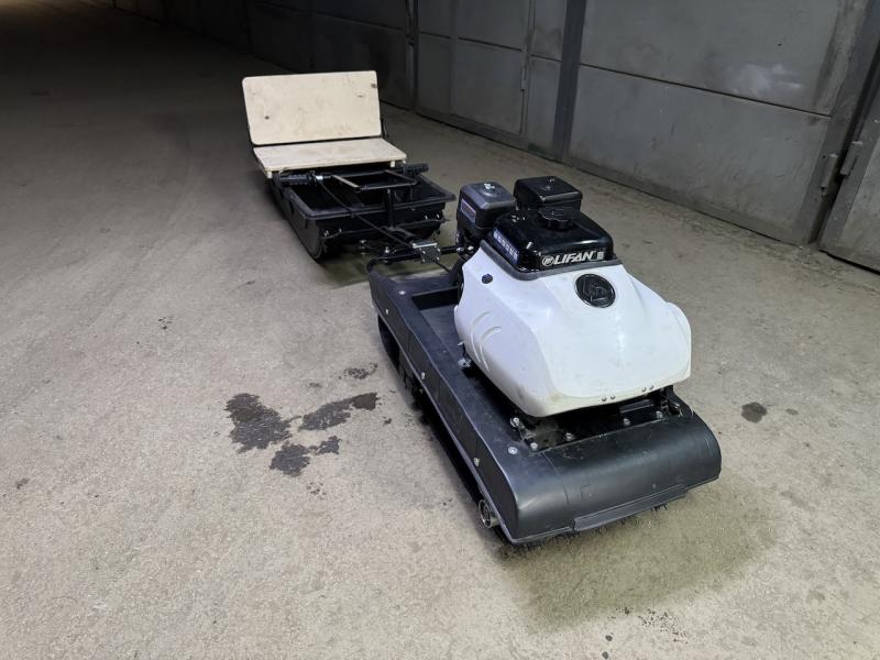

Сегодня собрал первый образец для испытаний разборную мотособаку. Примерил первый капот на двигатель, после праздника отправлю на испытание  :smile:

Добрый день. Нестандартное и оригинальное исполнение рулевого механизма. Можно поподробнее? И интересно как ведет себя в снегу.
« Ответ #6162 : Февраля 24, 2026, 18:04:34 »
В данной машине реализовал рулевую трапецию, что бы можно было на мотособаке развернуться более круто, чем с классическим рулем. С трапецией можно сделать передаточное отношение для более крутого поворота. Эта машина быстроразборная: гусеничный модуль отдельно, двигатель с редуктором тоже и рулевая трапеция тоже съемная. Гусеничный модуль ставится в санки, а мотор отдельно.
На фото показан первый образец с классическим рулем и мотор без капота
На этом фото рулевая трапеция на стадии проектирования, сейчас она доработана и будут новые образцы.
