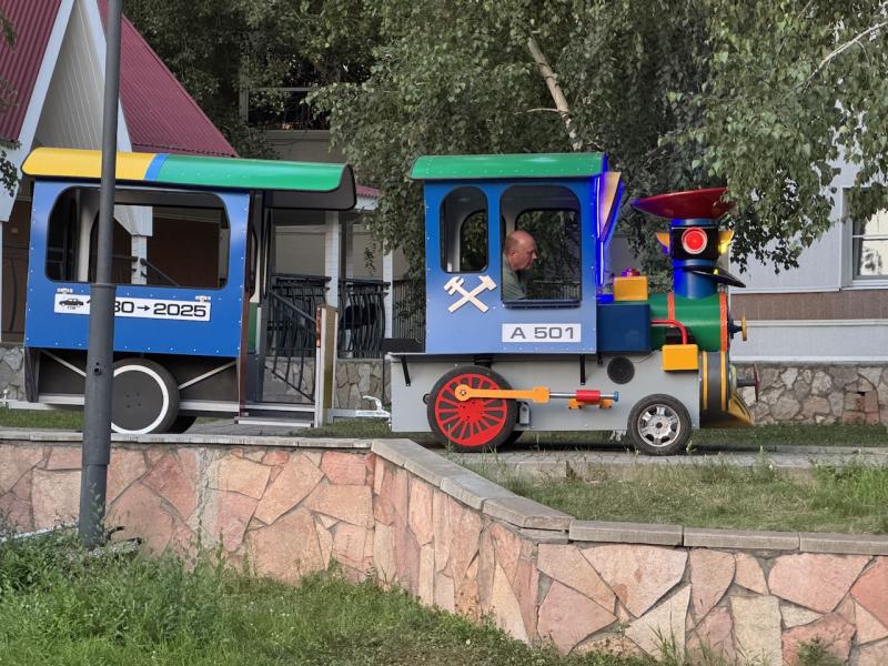

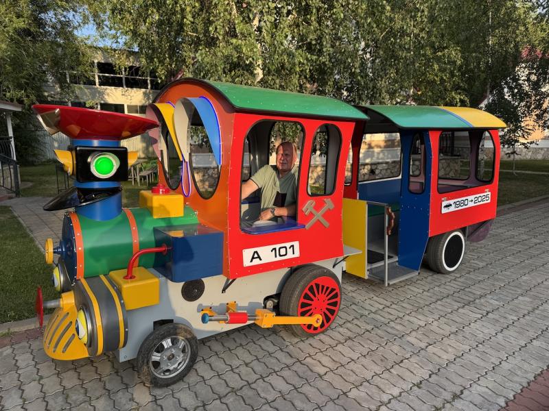

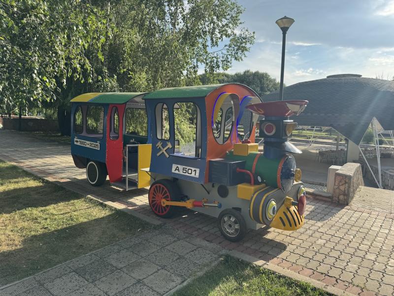

Да и всё время был занят проектом "паровозик из Ромашково"
У меня в этом году 40 лет выпуска из института, 40 лет как инженер-механик. 45 лет как поступил в институт Тольяттинского Политехнического Института. И на каждую встречу я привожу свои поделки, в этот раз был паровозик  :smile:
Конечно и были работы по болотоходам, валы, винты, шкивы и Т.п.
