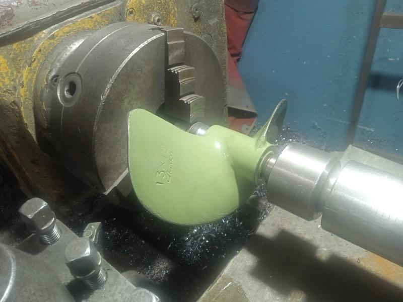

« Ответ #5832 : Апреля 27, 2024, 00:00:45 »
А так конечно нужно обязательно попробовать и посмотреть есть разница или нет, на этот вопрос может теперь ответить svk
На следующем выезде попробуем.. А пока, проточил винты до диаметра 12", выровнял переднюю кромку... Если вдруг винты окажутся "легкими", то будет понимание, что оптимальный размер находится между 12 и 13. И там уже нужно работать с шагом.
