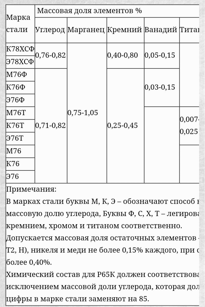

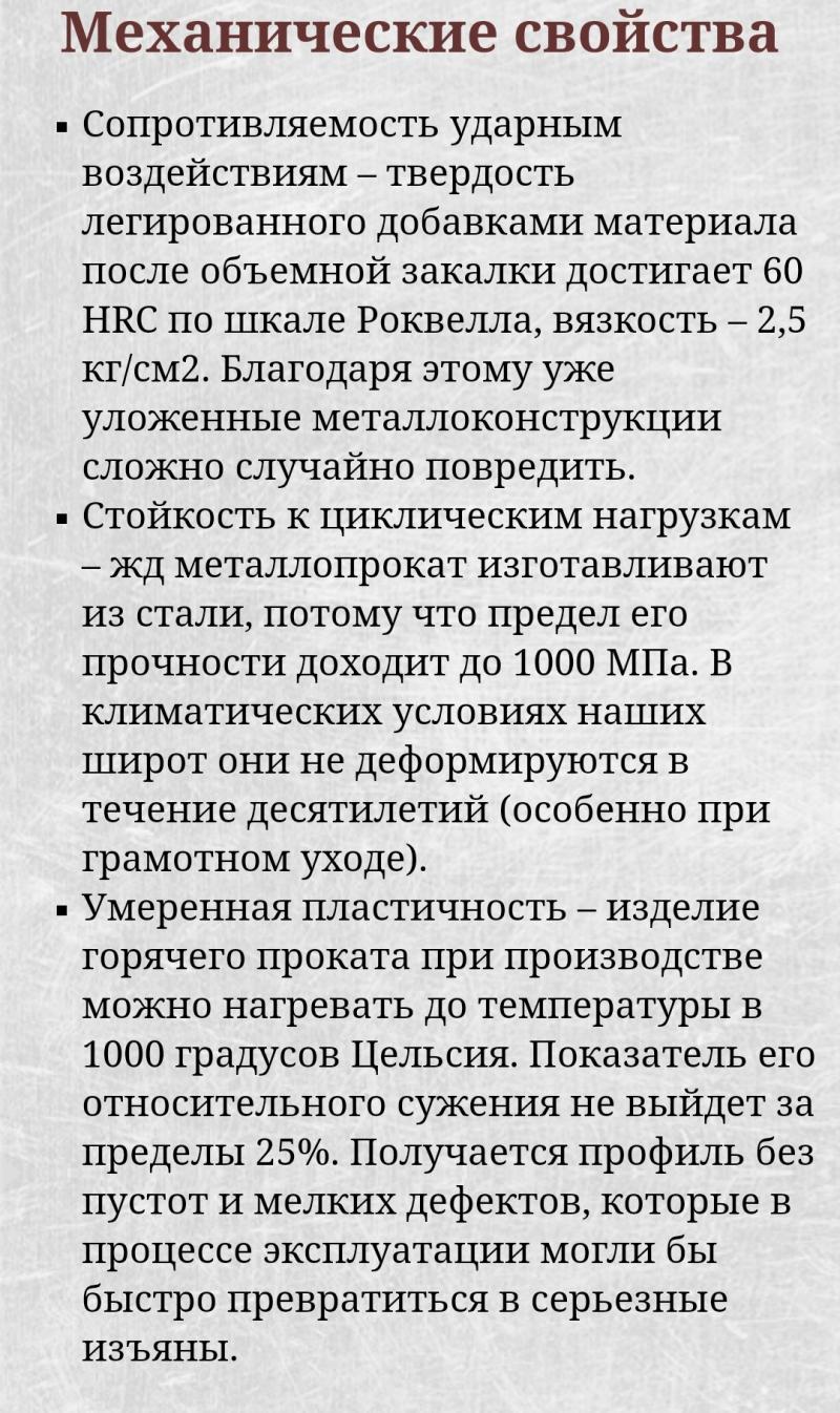

Меня термин "рельсовая сталь" еще на лопатах смущал.
« Ответ #5629 : Декабря 06, 2023, 17:02:28 »
Это показатели самих рельсов. Сдайте винты в на исследование, какой будет сталь после плавки и литья?
Заметьте, было сказано, что винты отливаются не из рельсов, а из рельсовой стали.
А потом переплавка мало изменяет структуру металла, если он не подвергается правкой присадками или другими включениями. Согласен, что металл может "выгорать", но это всё же условно и для этого нужны тоже условия.

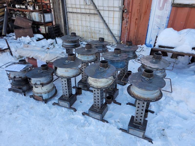

Будут новые работы и результаты, даже отрицательные, буду публиковать.
А пока все по старому, с наступление холодов возобновили производство печек для фронта. Вечерами приходят неравнодушные ребята и занимаются слесаркой и сборкой, днем сварщик проваривает... и так изо дня в день
Появились лазерщики, которые бесплатно режут заготовки, так же другие вентиляционщики нам изготавливают трубы с зонтиками, хотя трубы и сами освоили.
Недавно отправлял печки своему старшему брату в Луганск, уже получили и греются  :smile:, теперь просят каркасы для сетки над кабиной КАМАЗов, тоже уже рисуем, будем пробовать...

IKrepost,
Я технолог по обработке металлов резанием. А вот " рельсовая сталь" где ни попадя, смахивает больше на игры маркетологов.
Да, какие тут в нашей  непростой действительности игры маркетинга... Скорее оригинальный ход в доступности подходящего по свойствам материала. А дальше все будет зависеть от оборудования, технологий , способа литья, да и во что лить.
Тогда только можно будет предположить , что получится на выходе и в каких обьемах.
