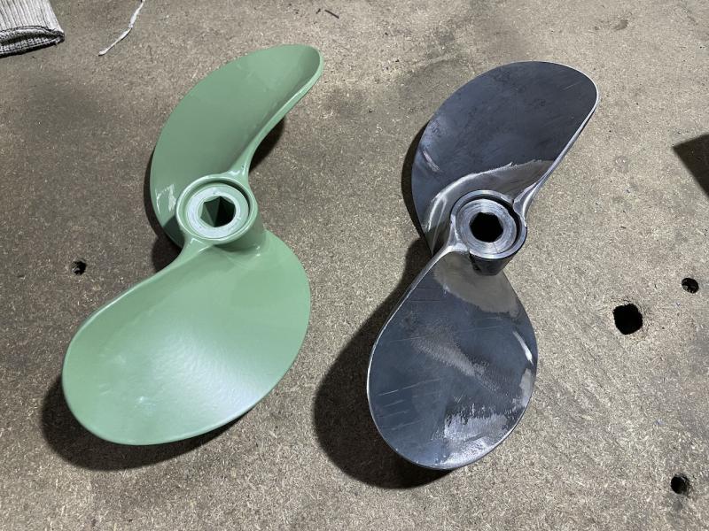

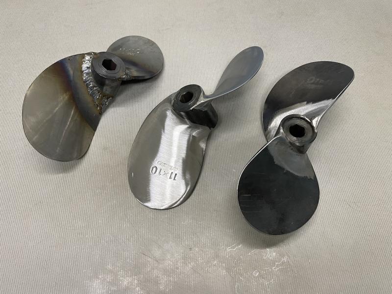

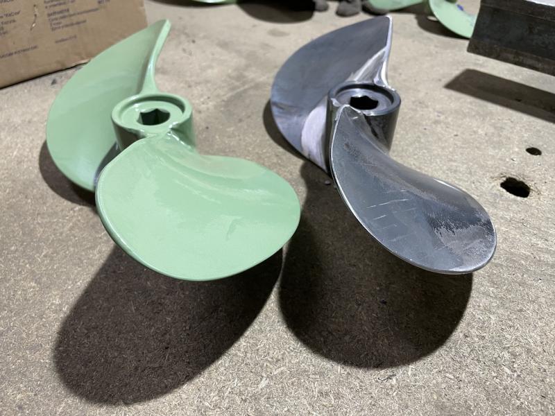

Сегодня потратил пару часов, сделал приспособления для обработки новых лопастей, переделал штамп, взял на 10 мм. длиннее втулки. По рекомендации IKREPOST заднюю кромку увеличил на 10 мм. и немного уменьшил угол на передней кромке у втулки... собрал три винта 11х10" с шестигранником, так как их можно будет испытывать на больших моторах, а там уже М18 не жалуют  :sad:
Лопасть уже из листа толщиной 5 мм. и на кончике 2,5 мм. Собрал винты, сварщик обварил и пару обработал, завтра отбалансирую и в покраску. Один поедет "диванному теоретику" IKREPOST  :hi: второй и третий "практикам"  на установку на моторы и "купаться"  :smile:

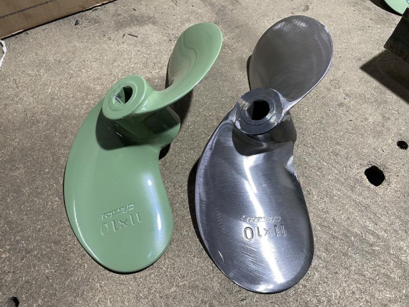

Это уже сравнение с зеленым винтом такой же размерности 11х10"
И к стате на рабочей поверхности хорошо видны прямые линии построения от пластинчатого штампа.
PS
Вот тут как раз и ответ, должны ли нет винты с одинаковой маркировкой быть одинаковыми... я пока не поменял мнение, что у каждого производителя свои ходовые качества и винты разных производителей могут отличаться, конечно не кардинально, но плюс минус размер могут.

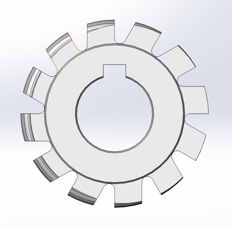

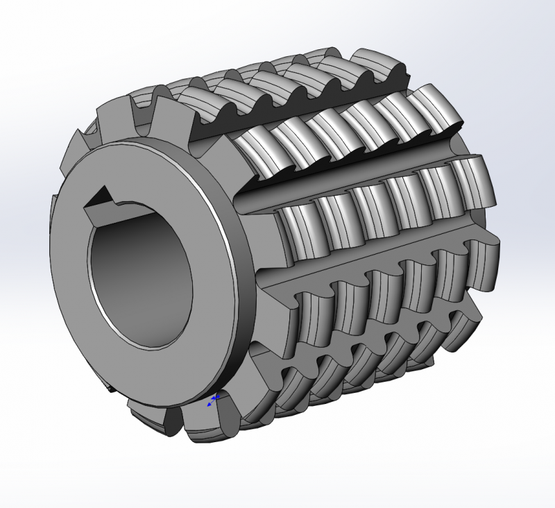

Фрезу для шкивов ГРМ ВАЗ в Китае так и не нашли... на ВАЗе тоже, даже у УГК ВАЗа нет информации об таком инструменте  :sad: Даже где делают инструмент для производства о такой фрезе ничего не знают...
Решили сами попробовать спроектировать такую фрезу и поискать производства, где можно её изготовить, не исключаем и Китай.

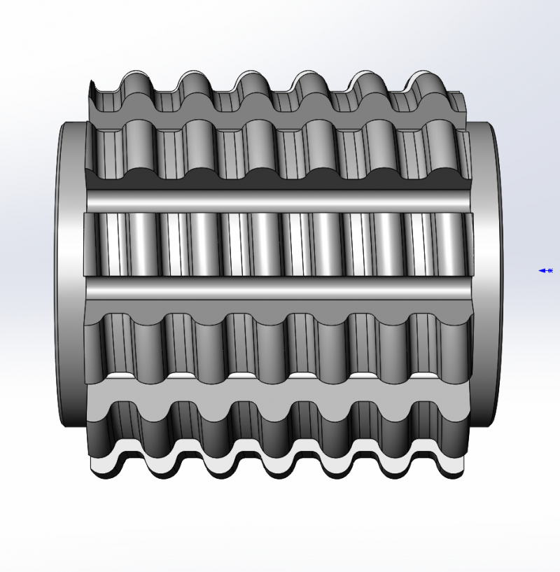

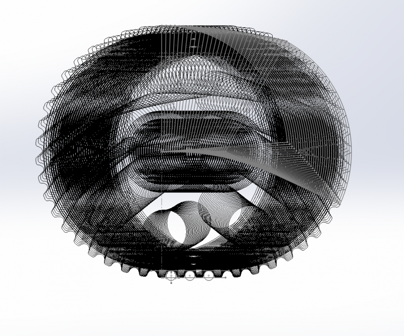

Для проектирования профиля зуба резьбы обкатали модель шкива ГРМ, что бы получить габариты зуба и шаг фрезы.
Получили профиль плоской рейки для изготовления червячной фрезы, диаметры, радиуса и главное шаг, который оказался 9.411255 мм.
По этим размерам уже нарисовали саму фрезу по аналогии с другими фрезами HTD
Выяснили, что шаг проектируемой фрезы от количества зубов меняется, для шкива с количеством 21 зум шаг фрезы 9,3 мм, а для 42 зуба 9,4 мм
Нам нужно будет делать шкивы от 21 до 42 зубов. Так фреза делается на определенное количество, обычно от 20 до 50-ти зубов, то и будем проектировать фрезу на такую размерность  :smile:
PS
Если всё получится, то можно будет строить любую размерность под ремни ГРМ  :morning:
« Ответ #5462 : Июля 04, 2023, 21:52:55 »
polk, а слабо самому взять железку, проточить, пропилить/заточить... :blush:
« Ответ #5463 : Июля 04, 2023, 22:35:23 »
Если просто сделать шкив с нужным количеством зубов, то не проблема, у меня есть эрозионный станок. Но это разовая работа и только для эксперимента.
Если разговор о червячной фрезе, то это специализированная задача и производство, и метал, и закалка, и шлифовка, и профиль... в общем это мне не под силу.
А задача банальная, создать технологию изготовления шкивов под ремень ГРМ ВАЗ любого размера. Ведь если ставим шкив на мотор 15 л/с со шкивом 21 зуб, то один ремень можно порвать  :sad:, а если шкив поставить на 30 или 36-ть зубов, а нижний на 40 - 46-ть, то возможно и одного ремня хватит и передаточное получим. А на маленьких моторах вообще проблем не будет с подбором передаточного отношения  :smile:
На промышленные ремни HTD-8M эта задача решаема, так как на этот ремень есть и инструмент и "гост"
А существует ли физическое объяснение отличие реального шага от паспортного 9,525?
ЗЫ. Даже Библия имеет как канонические тексты, так и апокрифы  :morning:
« Ответ #5471 : Июля 07, 2023, 06:45:04 »
Я проверил на фрезах HTD 8M и HTD 5M, там такая же штука.
Корд ремня идет не по зубцам ремня, он идет по диаметру чуть больше чем диаметр шкива, соответсвенно шаг 9,525 находится на диаметре корда, а зубья на меньшем диаметре и чем меньше диаметр шкива, тем меньше расстояние между впадинами под ремень. И в идеале когда шкив будет максимально большим, практически плоским как рейка, то шаг впадин будет соответствовать шагу ремня.

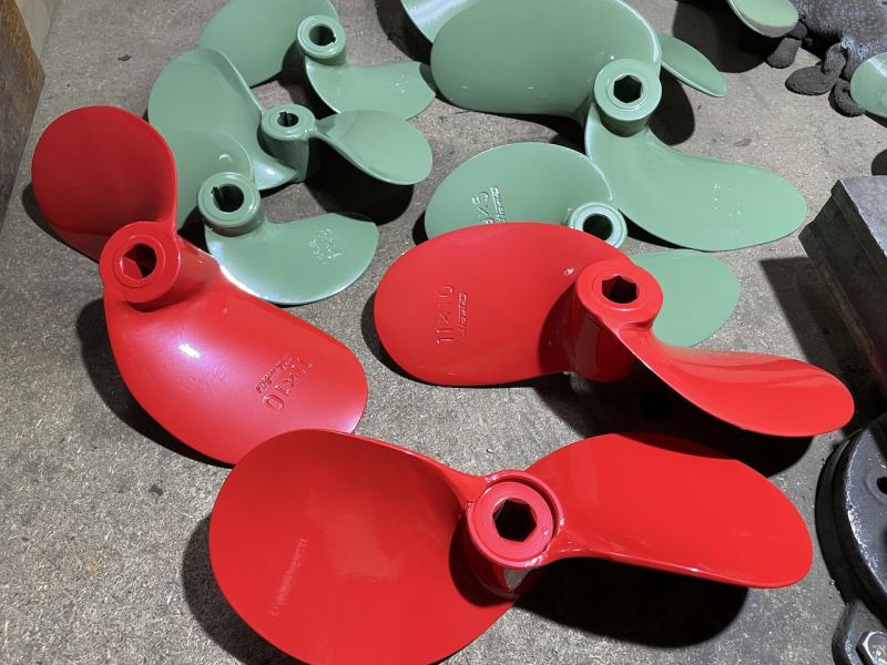

Сегодня, так между прочим, передал на отправку красные рабочие болотоходные винты без интерцептора. Красились в одной камере с серийными зелеными  :drinks:
Теперь будем ждать ходовых испытаний... с испытателями получение согласовано  :drinks:
Каким цветом будут эти винты, пока не решил, но что бы не путать на сегодня они красные  :smile:
