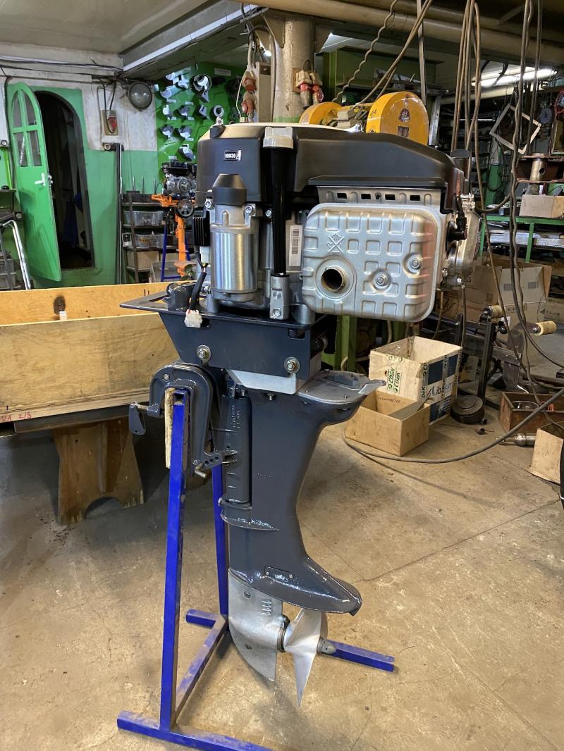

« Ответ #5277 : Мая 30, 2023, 19:04:52 »
Федор еще раз повторю, гибридом в народе называют мотор как правило китайского производства вкряченый кто как мог на дармовую ветерко-вихря-нептуноногу.
Я повторятся не буду, на фото мотор КРЕПОСТЬ, вроде стопроцентный гибрид, двигатель вертикальный быстросъёмный, в трансмиссии стоит центробежное сцепление и оригинальный торсион изготовленный для этого мотора
Оффлайн boot_56
  • Сообщений: 107
  • Откуда: Москва
« Ответ #5278 : Мая 30, 2023, 19:43:55 »
Чей нога?
« Ответ #5279 : Мая 30, 2023, 20:27:39 »
Чей нога?
Я в лодочных моторах не разбираюсь  :sad:
Ногу прислал КРЕПОСТЬ, моя задача была изготовить трансмиссию.
