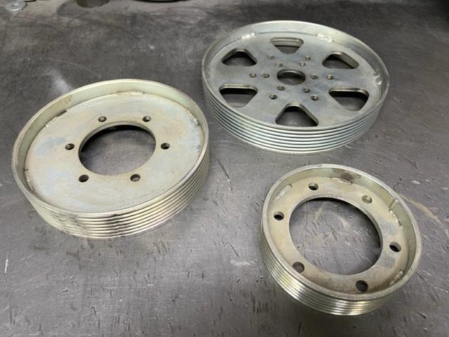

Шкивы для полиремней я делаю из простых прямошовных труб со стенкой не менее 3 мм

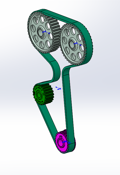

Сегодня нашел все шкивы от мотора 21126 с круглым зубом. Выяснилось, что на ВАЗе на этот зуб только внутренняя маркировка.
Шкивы прорисованы точно, даже маркировка нанесена  :smile:
Теперь по этим шкивам попробуем заказать в Китае червячную фрезу.
А на шкивах с полиремнем, прислал Васильев желание попробовать на готовых моторах заменить зубчатые ремни на полиремни, что бы новое не изобретать, просто заменить. Так как шкивы будут небольшие, то и мотор должен быть не мощный.
Так что нашлось где и на чем попробовать...
