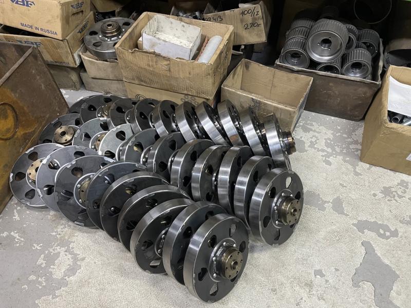

Вот один из моих безрассудных идей установки центробежного сцепления на болотоходные моторы, катера или подобную технику.
На фото очередной заказ, и скорее всего он не упадет в урну, как и винты  :smile:

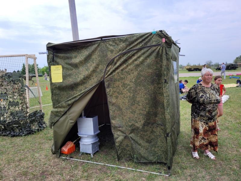

Что бы не быть голословным, представлен образец походной бани для СВО и уже поступают заказы...
Это продолжение темы печей для фронта и это тоже не коммерческий проект.

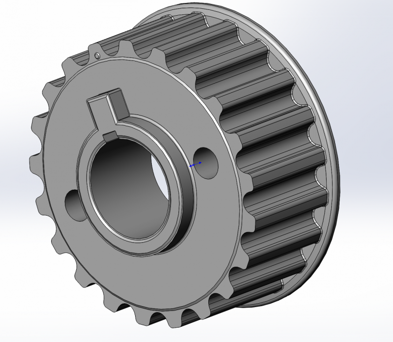

Да забыл сообщить, заказал у китайцев червячную фрезу по ВАЗовский ремень. В заказе фигурирует индивидуальный резак под заказ  :smile:
Был согласован габарит фрезы и рисунок профиля с тремя размерами, посмотрим, что из этого получится, хотя сама фреза обойдется с доставкой в 13 кило рублей !
Если это будет ОНА, то нужно будет иметь две, на случай поломки или переточки.
А если всё же получится, то у нас будут развязаны руки в выборе передаточного отношения с ремнем ГРМ ВАЗ  :smile:

Может быть пригодится при нарезке зубьев.

У меня есть 3Д модели звездочек ВАЗ, но так как они сделаны оболочкой, то зуб нарисовать по ним можно приблизительно, так как реальный зуб имеет не один радиус а сглаживающую кривую поверхность многих радиусов. По модели я могу вырезать звездочку на эрозии, так как там не нужен чертеж, там нужна линия реза, как на лазере.
Просто дилетантский интерес, если модель посмотреть в графическом редакторе и измерить реальный шаг зубьев?
Грубо и условно, если в процессе эксплуатации до замены, ремень длиной 1 м растягивается на 1 см, то шаг возрастёт на 1%, т.е. будет не 9,525, а 9,62. Среднее значение 9,57. Понятно, что сотки для резины это тьфу и упругие материалы должны работать с натягом, т.к. люфт пластика, это износ. Но всё же, какой реальный шаг?
