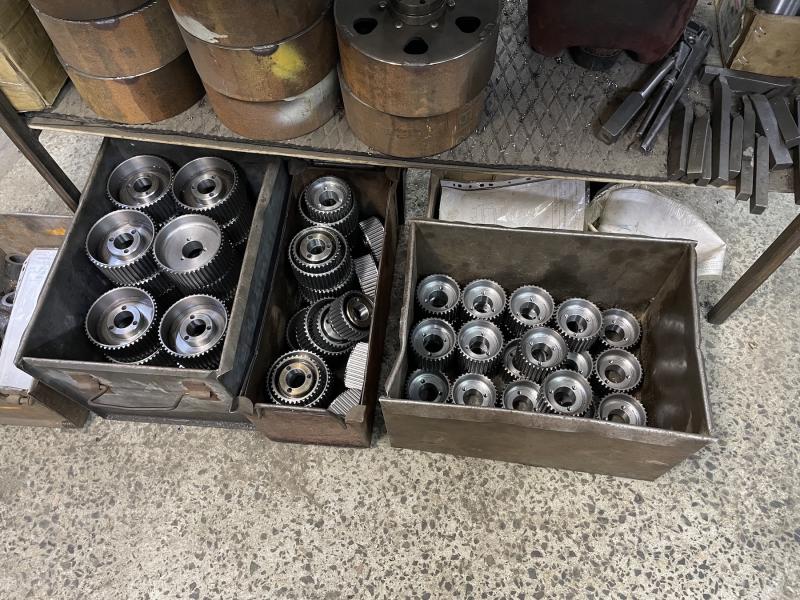

Последнее время заметнее ощущаются санкции... работа прибавляется "комом".
Даже сегодня приостановил прием заказов на лодочные моторы, в болотоходном направлении еле справляемся с винтами, сцеплениями и со шкивами. Маленький простой зуборезки до сих пор не получается залатать  :sad: так же как и с винтами  :smile:
Часть шкивов на фото, часть на токарке, часть на зуборезке

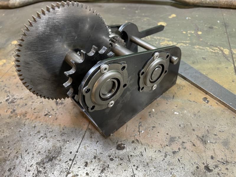

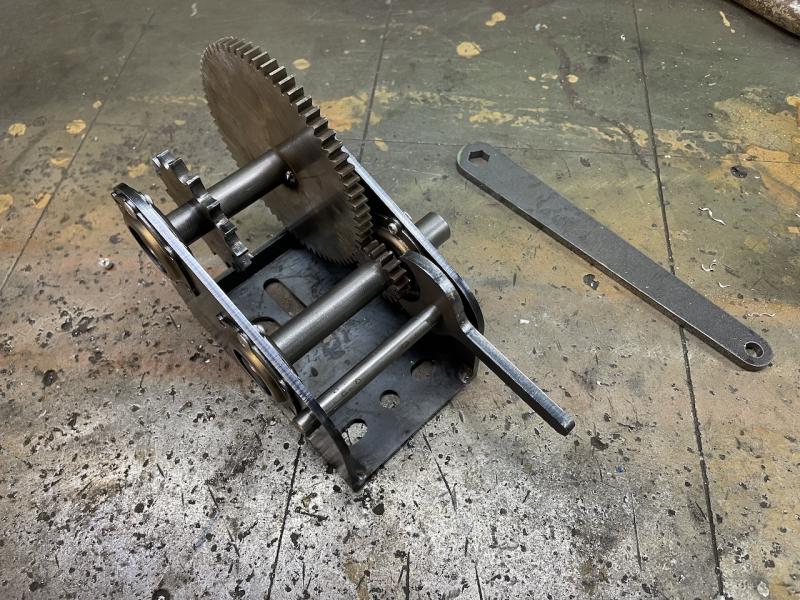

На неделе появился вопрос по ненадежности лодочной лебедки, хотя они делаются массово и используются повсеместно.
Но когда её использовать повседневно, то действительно она не долговечна.
Вопрос пришел от человека использующего данную лебедку для подъема груза и надежность была приоритетной.
Задача была без переделок заменить китайский аналог со всеми присоединительными размерами. Два дня посвятил на 3D моделирование и собрал макет такой же лебедки, но уже не со штампованными шестернями и пластиковыми втулками на валах. Шестерни уже настоящие и валы на ГОСТовских подшипниках
Сегодня собрал пробную сборку макета, сделаю доработку и появится новый продукт - ручная лебедка  :smile: правда её стоимость в два раза больше серийных аналогов, но решение все таки есть.
Если будет партия, то детали будут оцинкованные и храповик-трещетка будет подпружинена в обоих направлениях
« Ответ #5215 : Мая 04, 2023, 21:50:58 »
Поменять шестерни, валы, подшипники и корпус - это "с минимальными переделками"? А вещь нужная :good:

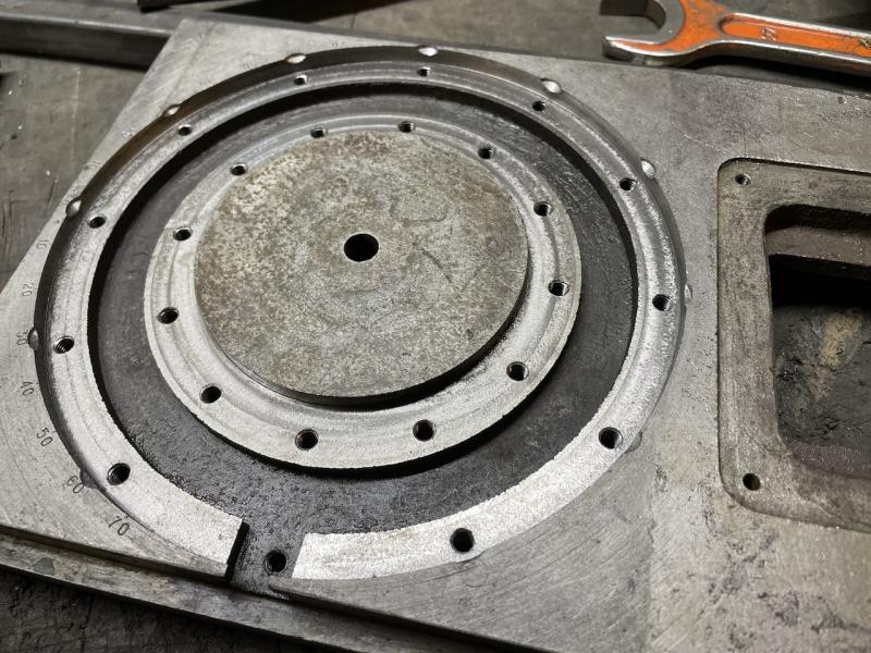

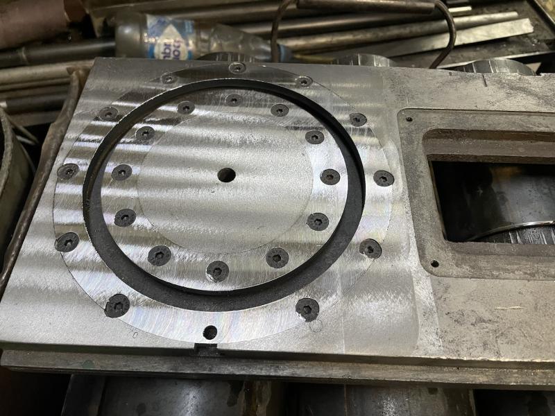

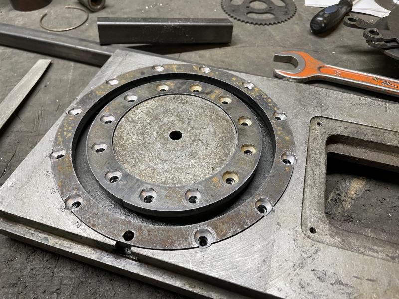

Очередной ремонт оборудования, как всегда неожиданно, пришелся к праздникам, но как положено ПОБЕДА за нами !
На токарном станке вырвало болты крепления резцедержателя из "Т" образных пазов, фото не сделал, но как отремонтировал могу показать.
Срезали обломки бортов на глубину бортика "Т" образного паза и просверлили крепежные отверстия.
Фрезеровал у соседа по гаражу, он себе из советского фрезерного станка сделал ЧПУ
На лазерке заказал кольца из листа 8 мм, изготовили за день  :smile:
После чего эти кольца закрепил болтами М6 в потай
У другого соседа, так же по гаражу, у него большой фрезерный станок, восстановили поверхность
Из автомобильных болтов М10 сделал закладные болты и уже осталось все собрать на место

« Ответ #5218 : Мая 10, 2023, 20:15:39 »
polk, Наверное сверлить стоило в шахматном порядке, что бы прослабленных промежутков на кольцах не было.
« Ответ #5219 : Мая 10, 2023, 20:35:21 »
Там место мало, некуда разбежаться  :sad: и наверно 23 болта М6 удержат четыре болта М10  :smile:
Но вообще после вскрытия оказалось что до этого закладные болты были самодельные и с сильно обточенными шляпками, это привело к поломке... столько лет работали, а туда не заглянули  :sad:
