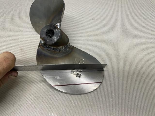

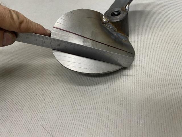

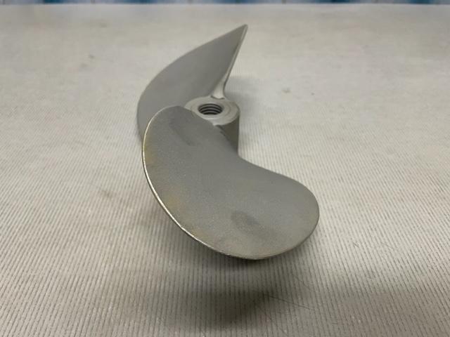

Дошли руки до винтов построенного прямыми "палочками"
Штампанул лопасти и собрал первый винт. На фото видно что он "плоский" как  с одной стороны, так и с другой.

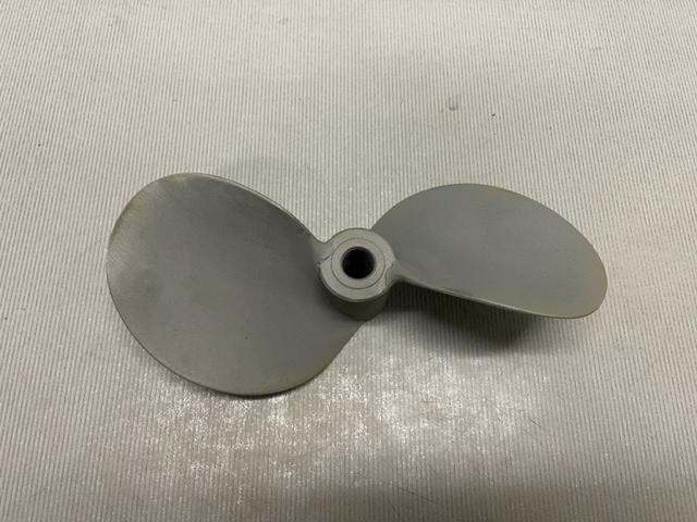

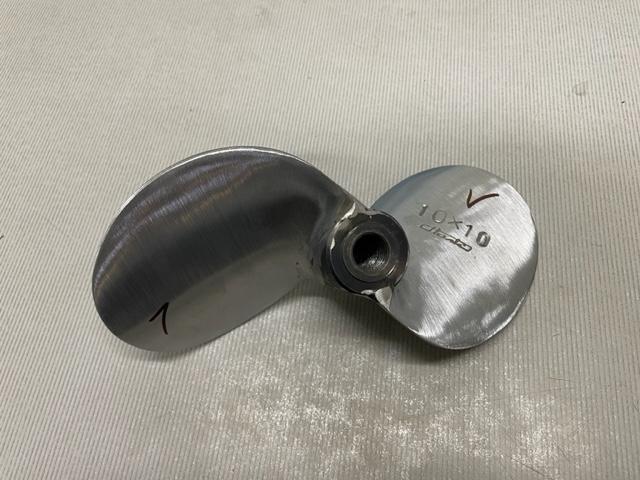

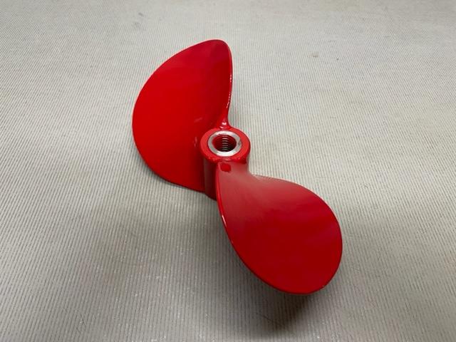

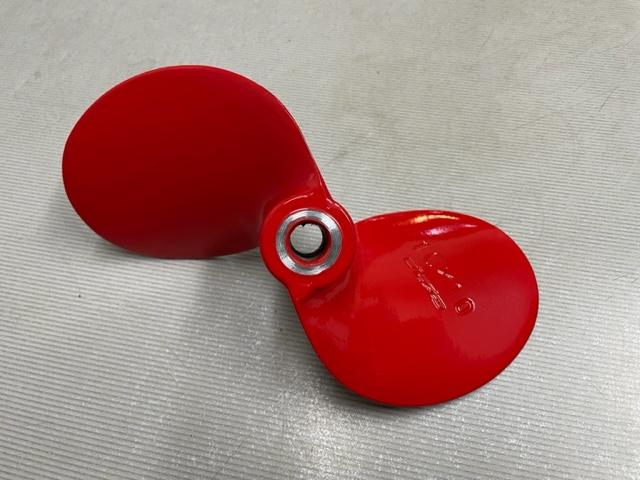

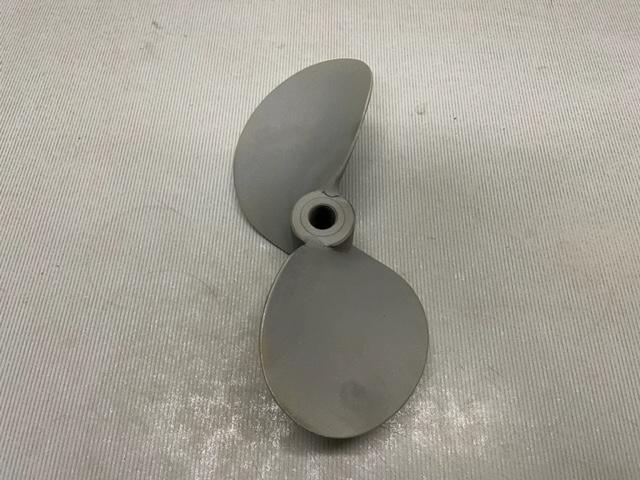

« Ответ #5286 : Мая 31, 2023, 15:02:51 »
Обточил, отбалансировал, отпесочил и отдал на покраску. Еще четыре отдал сварщику на сборку.
« Ответ #5287 : Мая 31, 2023, 16:48:56 »
Конечно плоский, раз ты его проектировал таким.  :smile:
Больше скажу, если все правильно сделано, на твой взгляд, то он (10х10") на 20-ке без редукции должен ехать около 45 км/час.  :ok:

Вчера вечером привезли мне заготовки для штампа, сразу собрал и сварил. Сегодня между делом просверлил, сделал направляющие и штампанул лопасти. И вот к  концу смены уже готовый винт, технология уже отработана и на это ушло не полная одна смена

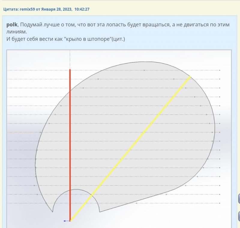

Как так ЕХАТЬ ? Несколько ранее утверждалось, что сразу в штопор...
Еще вопросики : Почему АЛШ, Васильев, да и все остальные с 2020г. с винтами спроектированными по прямым линиям
НЕ ШТОПОРЯТ , а неплохо даже ЕДУТ ?
Не жалуются на штопор и на срыв потока почему-то никто.  Возможно получают удовольствие от беспроблемной езды?
« Ответ #5291 : Июня 01, 2023, 18:52:39 »
Давай дождемся испытаний. Я прогноз составил по "заводской" маркировке, а как на деле, надо посмотреть.
Возможно нет у них денег на правильные винты- без прямых линий.  :pardon:

polk, IKrepost, У меня к вам один вопрос: Вы зачем опять тему поднимаете про "ваши прямые линии"?  :pardon:
« Ответ #5293 : Июня 01, 2023, 20:56:35 »
Алексей.
Во первых: эту тему поднимаем в моей теме, где Вы сами назвали её как "БОЛОТОХОДНЫЕ МОТОРЫ И ВИНТЫ ОТ POLK", а этот винт с маркировкой "ПОЛК"
Во вторых: проектируемый винт полностью соответсвует построению по линии крутки, по рекомендациям IKrepost
В третьих: не зная результата изготовлено уже семь винтов для рассылки в разные регионы страны и разным пользователям.
Почему семь, а не заявленные пять, на испытания запросили винты с шестигранниками, так как многие уже давно ушли от резьбы М18
Ну и если это Вы проецируете обсуждение конкретно на себя, то вступая в обсуждения должны понимать, что будет противостояние к Вашим высказываниям. Не вступайте в прении, если Вас это задевает  :hi:
И возможно Вы будете предвзятым к этим испытаниям  :sad:, это многие мне пишут в личку и звонят, хотя я этому не верю  :smile:
Ранее так же все говорили о предвзятости Кулибин ПН, но он все таки сказал, что на зеленых винтах можно проехать.... немного если доработать, я этим и занимаюсь, спасибо Кулибину ПН  :hi:.
Я не питаю иллюзий и не беспокоюсь за свою репутацию, я делаю свою любимую работу  :smile:
PS
Из выше сказанного с каждого винта, я надеюсь, получу 15% информации, по ней будет решение, продолжать работать в этом направлении или дальше изучать и пробовать. Многие заказчики шифруются, это их решение....
« Ответ #5294 : Июня 01, 2023, 21:10:46 »
Странный вопрос ! Зачем подымать то что никогда и не падало ?  Производство винтов по прямым линиям разве останавливалось ?  А у вас, что есть желание запретить строить винты и освещать здесь принципы их построения и технологии производства ?
Да,  это  уже  и не "наши прямые линии" , а достояние  довольных с 2020 года пользователей винтов с таким приципом  построения.
