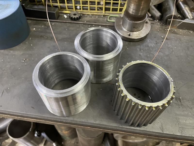

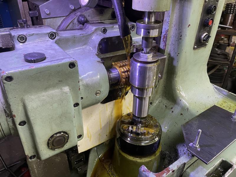

Сегодня начал изготавливать шкивы для центробежных сцеплений из кольца свернутого из полосы толщиной 10 мм.
Кольцо растачивается в размер, внутренний диаметр 55 мм, наружный 70,08 мм и уже на оправке нарезаем зуб

Облегченный гораздо сложнее: нарезать полосу, скрутить в кольцо, сварить, отрезать втулку, отрезать перегородку, проточить перегородку и втулку, сварить их, обточить кольцо в заготовку
Использование толстостенных 10 мм труб себя оправдает, видимо, только на крупных партиях от 1 тонны или искать обрезки..., с другой стороны и оснастка для гибки колец-заготовок и затраченное время тоже денег стоят.
« Ответ #4637 : Августа 17, 2022, 07:25:58 »
...с другой стороны и оснастка для гибки колец-заготовок и затраченное время тоже денег стоят.
Затраченное время для проектирования и изготовление оснастки я не проецирую затраты на шкивы. Эта технология получения толстостенных колец позволяет мне делать любые обоймы для больших подшипников, для разного рода втулок и тех же шкивов под полиремень.
Сейчас я делаю шкивы под полиремень только по размерам ГОСТовских труб, а это диаметры: 90, 102, 114, 133, 160 и 219 мм. Теперь же я могу сделать втулку нужного диаметра из полосы толщиной 6 мм и сделать шкив  :smile:
А потом, я уже писал, все проводимые работы  и проекты, это моё любопытство и хобби, а востребованность и продажа - это побочное приятное последствие...
