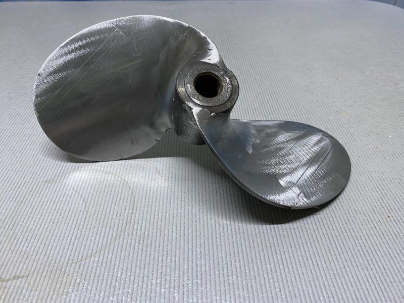

А в этой теме продолжу разговор над своими работами по этой теме.
Сегодня пришли комплектующие для горки первого типа тайского винта без откидки, при этом его назвать тайским очень натянуто...
Винт 10х10", откидка 1 град, стреловидность 1 град.
На все ушло примерно два часа, это сборка горки, лопасть была сделана на кануне, штамповка лопасти, сборка винта и предварительная обдирка.
На фото работа на два часа
К стате заметьте, я специально не стер следы от пластинчатого штампа, на лопастях линии, они именно линии если к ним приложить линейку. Если их стереть, то поверхность будет кругло-вогнутая.
Этот винт сделан как показательное построение по линии крутки, другие винты делаются с корректировкой, но построение точно такое же. В том числе аналог американского построен так же, толька у него стреловидность другая.
Самое интересное, что сегодня с общей отправкой заказов, в том числе и редукторов, реверсов, растяжек и стабилизаторов, был отправлен и этот винт. Для получателя это будет "сюрприз", так как я его даже не успел обработать  :sad: не было времени. С сегодняшнего дня мы опять уходим на карантин до 11 мая  :sad:
Если повезет, то получим результат этого винта, поедет-не поедет... Втулка оказалась короткой, но не было времени сделать новую, по этому лопасть немного подрезана.
Как не странно сегодня получил как раз по этому винту, точнее по этой заготовке винта информацию:
Сегодня испытывал Ваш винт ..."как бы тайский"без маркировки. Сравнивать буду с амер винтом 11х10.
 Т.к  клиент попросил амер винт и попутно испытал Ваш.
Итак - лодка та-же 4,5 метра х1,10 по дну ,мотор 29л.с новый ЛИФАН ,регулировки штатные .Редукция 1х1,3
Общий вес плавсредства- около 230кг.
 Два "бойца" общий вес около 190кг. итого 420кг.
 - Ваш винт развил бОльшую скорость - 43 ,против 40 амер.винта.Притом ,что мотор легко раскручивается до отсечки и в том и другом случае.  При этом 43 - не предел, Больше разогнаться не позволила волна.
 - Если резко дать газ , то на Вашем винте чувствуется  небольшая пробуксовка в момент выхода на глисер.
     Но я не связываю это с дефектом винта. Это скорее всего избыток мощности и крутящего момента.
 - Фонтан за винтом - более высокий и широкий ,чем за амер.винтом.
 - При ходе "в пол винта" - румпель тянет сильнее ,чем от амер.винта. Это тоже вполне объяснимо , глядя на лопасти.  Если винт опустить - увод румпеля уменьшается.
 - Траву мотает....и на малых оборотах довольно длинная коса получается. Но стоит "газнуть" - и всё разлетается...

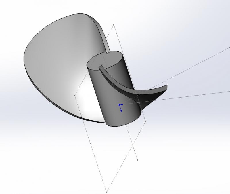

Сейчас по этой технологии без поправок уже проектирую винт для ПЛМ, будет согласие, тоже опубликую.
Винты аналоги американских содержат корректировки от расчетных от IgorKrepost, так на том этапе когда начались проектирование, более пол года назад, эти поправки оговаривались и расчеты велись сторонним конструктором.
Но сейчас пробую проектировку делать сам и пока не вношу никаких изменений, и это дает возможность редактировать в режиме ОН ЛАЙН.

Если за этим винтом можно будет проследить, то было бы очень к стати. Ведь толщина лопасти напрямую оказывает сопротивление. Чем тоньше, тем легче винту работать и можно расчитывать на большую скорость. Конечно нагрузки в болотистой воде больше, но это скажет о запасе прочности винта.
Сам по себе профиль такого винта достаточно прочный, я выкладывал фото по сечению предполагаемого разрыва.
