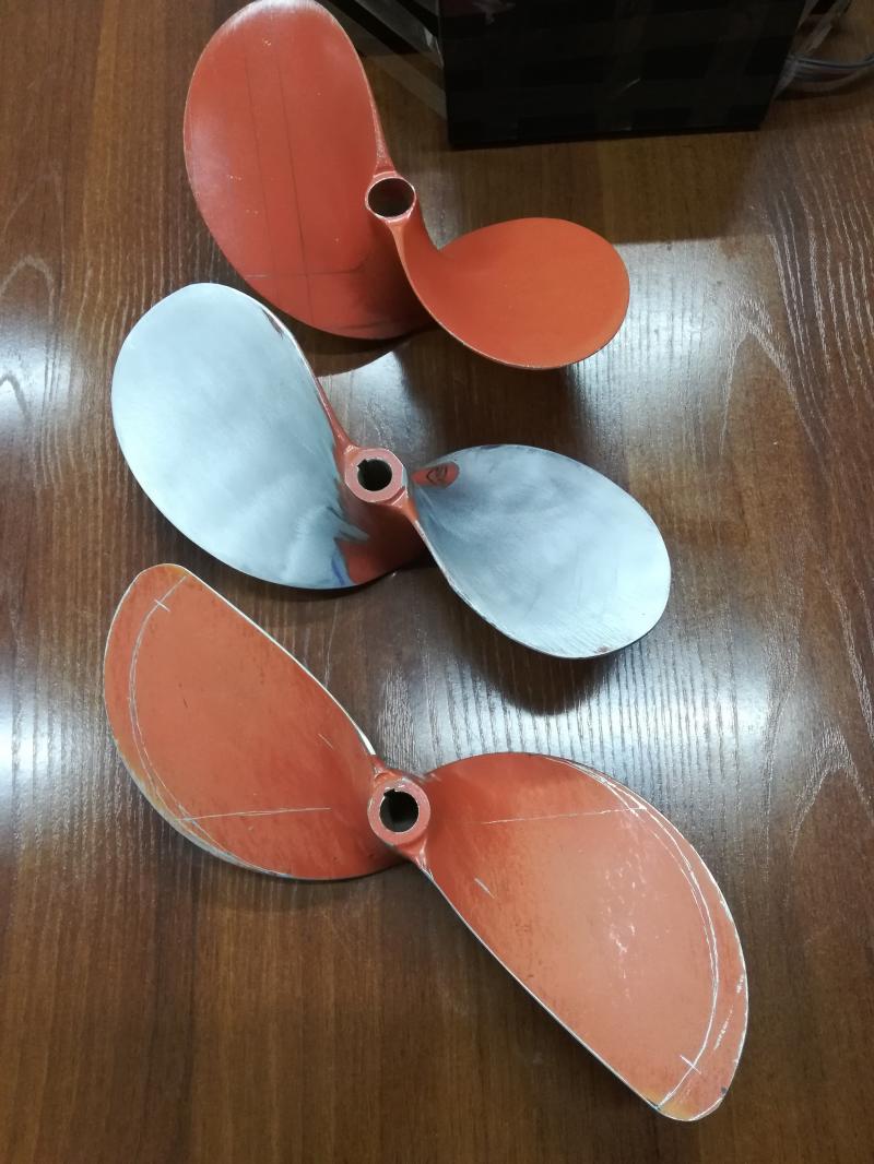

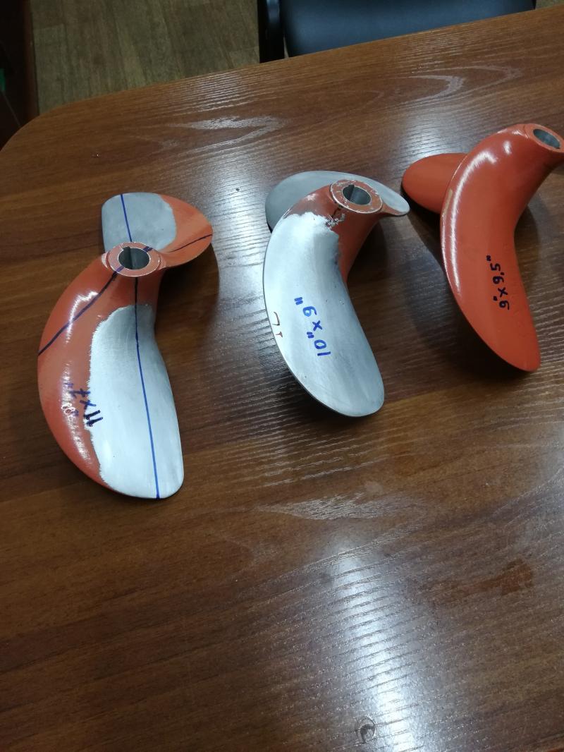

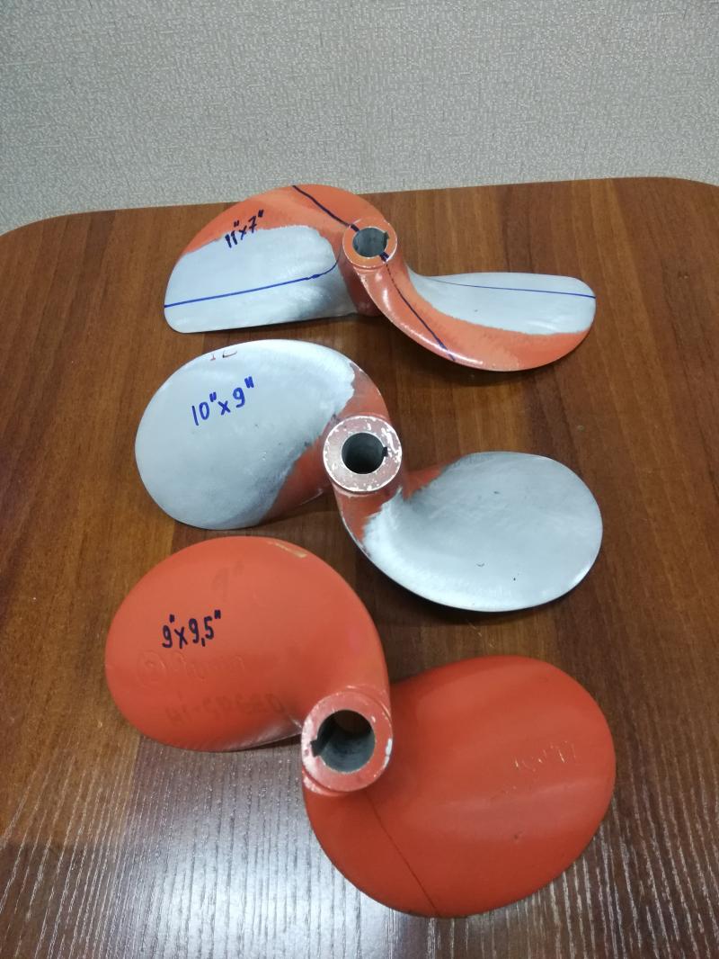

« Ответ #2630 : Июня 04, 2020, 17:21:25 »
Но одна прихоть есть: металлический все же хоца- типа SPS SPEED ! Так как на редукторном 168L лифане этот 8" винт лучше всех работает что на пустой, что с грузом и с запасом по оборотам ( даю до 3600,но но и 4100 пробовал!) -тянет легко.
Владимир, Вашей готовности к испытаниям дожидаются уже 3 (шт.) разных варианта винтов.
Как ,я узнал, что тайские винты 11" и 12" (классика) имеют шаг (максимальный) всего 200 мм ,так и решил перепилить их во что то полезное для экспериментов. Вот и посмотрим что может редуктор 1:2.
А как только узнаем , что он может , так сразу и дадите Федору информацию по размерам металлического винта́...
