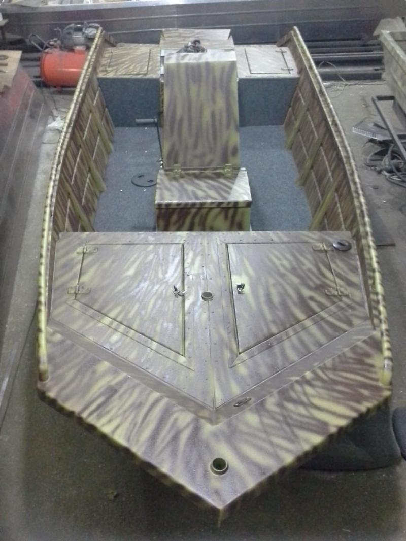

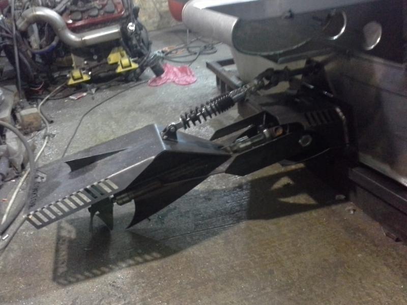

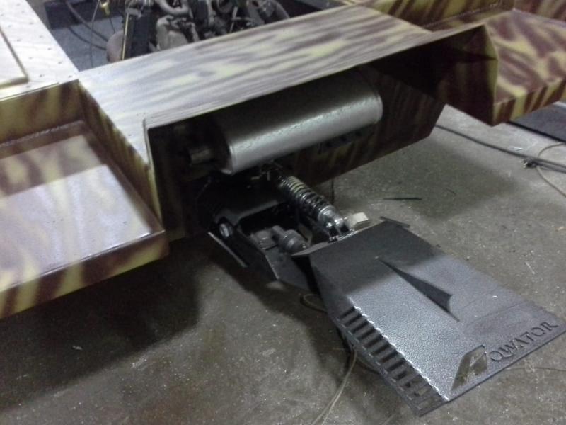

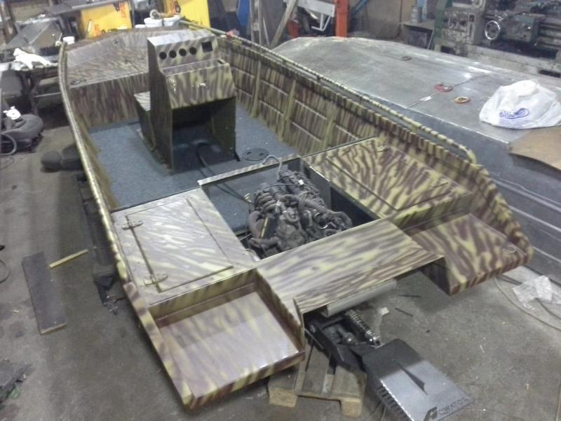

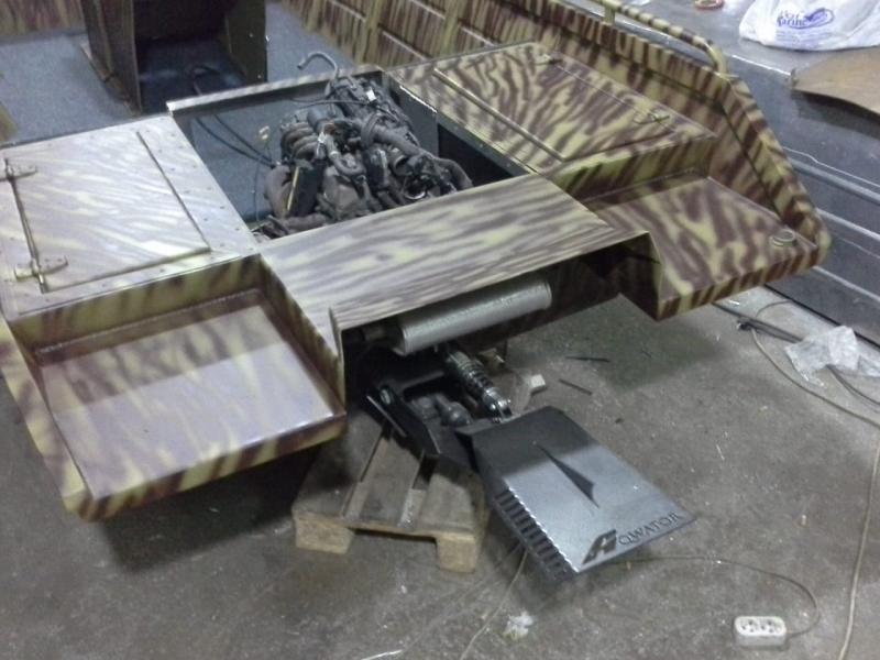

Привод Арнесона становится всё популярнее.
Сегодня получил информацию из Химок, там собирают, как я понял три новых катера с моторами 60, 80 и еще какой то.
Да был вопрос, что с прошлогодним катером, который был на видео, он сейчас в Уфе, вроде бы.
Привода в Химках уже пятого поколения, для моторов от 50 до 300 л/с. Первые, на сколько я понял были ка раз для моторов 15 л/с с ручным управлением, румпелем. Даже где то видео было. По разговорам используются спаренные карданы, держат до 6000 об/мин. Но рабочие обороты 4500 об/мин и чуть выше.
Вот небольшие фото фрагменты их приводов:

Господа. Простите что врываюсь в дискуссию. Значица, первый катер габаритом 5000, установлен двигатель МАТИЗ 1000, в мае , после ходовых испытаний, уедет в Краснодар. Второй катер, габарит 5500, двигатель ВАЗ 21083, должен быть собран в мае, он будет местный, подмосковный.. Но там ребята собираются мотаться по всей стране. Делается целенаправленно под охоту. Третий катер, тоже 5500, двигатель ВАЗ 21127, тот в июне отправится в Саратов.. А пока что боремся с вирусом !!!!

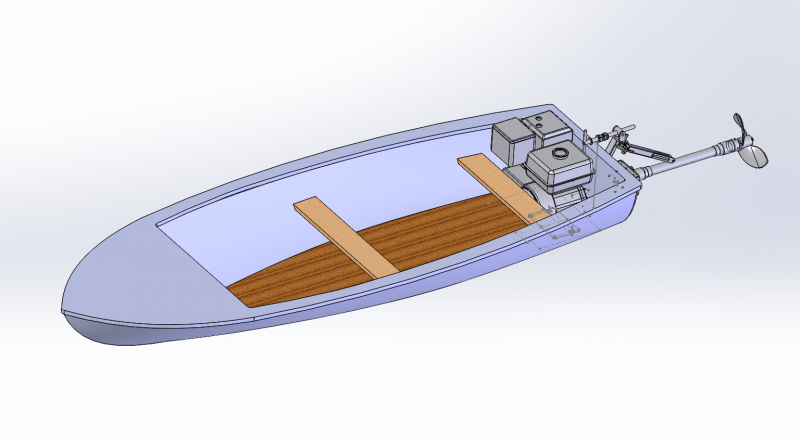

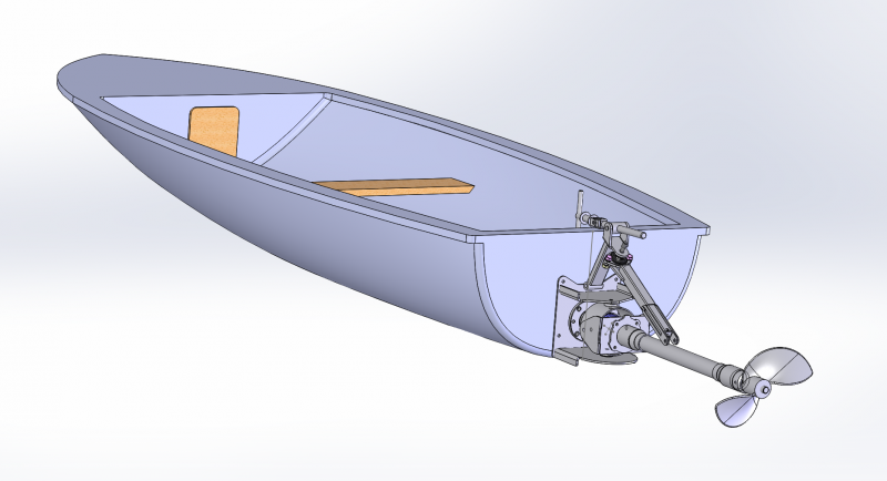

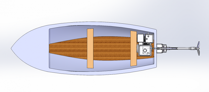

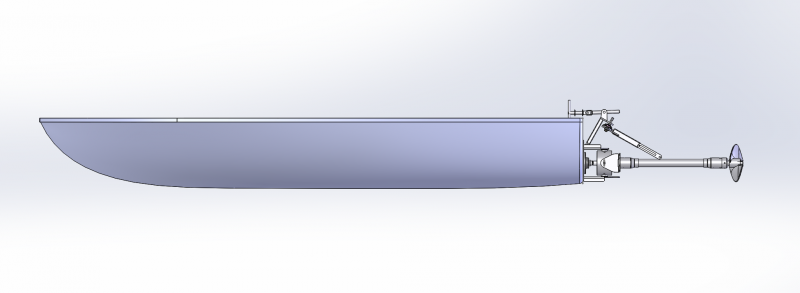

У меня конечно привод получается более примитивный, расчетно для моторов до 30-35 л/с. Для воздушников типа Хонда и Лифан.
Трим сразу разрабатываю под возможность ручного, электрического и гидравлического привода. Рулевое так же под механическое ручное "джойстиком" и рулем.
Амортизатор для отработки наезда винтом на препятствие будет отрабатывать полный откидываю вверх, так же постоянное давление на вал 45 кг.
На рисунках вал отображен по оси лодки и горизонтально. Лодка представлена для общего восприятия с приводом, надеюсь рисунки порадуют настоящих болотоходчиков, будет над чем подтрунить  :smile:

Румпель под левую руку, а под правую рычаг горизонтального наклона вала ? В принципе, он может являться и опорой...
« Ответ #2249 : Апреля 08, 2020, 19:58:49 »
   Лучше всё в одной ручке  объединить...как на самолёте РУС.  Тогда одна рука свободная будет...шляпу держать ,очки поправлять .....держаться чтоб не выпасть за борт.
А мотор я бы всё таки в середину лодки поставил... под стол например. И развесовка хорошая будет и корма свободная . А вал можно опустить почти на пол. Заодно и редукцию ремнём можно менять.
