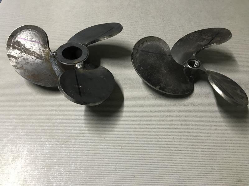

Скорее всего можно, но смысла в этом не вижу. Если на ПЛМ ехать по траве, то достаточно переднюю кромку лопасти сделать по спирали. А так все равно смог на себя нацепляет травы. А потом у ПЛМ шаг сформирован по другому, чем у болотоходного винта. У ПЛМ простая спираль с постоянным шагом, у болотного переменный шаг для работы в полупогружном режиме.
На фото верхний правый как раз с такой лопастью:

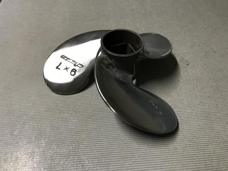

Сегодня попробовал  :smile:
Вот что с этого может получиться, лопасть взял 9х7", ступица под демпферную втулку. Если проточить наружный диаметр, то получим винт 8,5х7"
И после обработки и балансировки
« Ответ #824 : Мая 24, 2018, 00:56:01 »
Да,да, оно же самое - то что нужно  :good:
