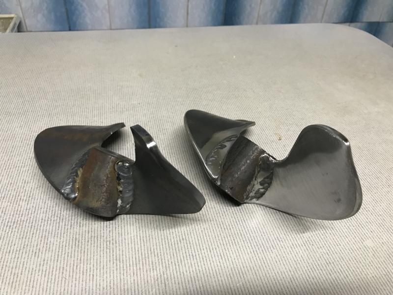

Сегодня собрал винты с лопастью под названием "ухо", уж больно похоже  :smile:
У этого винта длинная задняя сторона на которой сделал подгибку. Теперь эти винты поедут на сравнение с круглыми.
И специально сфотографировал как загнута кромка винта на заготовке и после обработки винта перед покраской
Браво ! Это уже не просто подгибка интерцептора - это существенное изменение ( увеличение) шага винта на конце лопасти. А сужение лопасти ( ухом) скомпенсирует загрузку мотора. Скорость в поворотах может возрасти. Осталось только начать составлять сравнительные таблицы шагов винтов на разных радиусах ...

Полк
Винты красивые и профиль похоже лучше.  Но вот "красивые "  ушки заостренные  лучше убрать :
- тяга создаваемая ими нулевая  , за счет малой площади
- а вот сопротивление значительное ,за счет максимальной скорости
Это приводит к снижению КПД
Лучше сделать край лопасти приближенный к окружности
Федор, не торопитесь с выводами, дождитесь сравнительных отзывов испытателей. На самом деле тянет не ширина лопасти, а угол атаки. В нашем случае: на концах лопасти угол атаки увеличен и чтобы скомпенсировать увеличение сопротивления заузили в этом месте лопасть , все логично. Я уже говорил ,что пиндостанцы не стесняются менять шаг на концах лопастей ( в + или - по ситуации) , а винт маркировать средним значением. Нельзя верить всему что они там пишут. Потому и настаиваю на необходимости замеров установочного угла лопасти ( с последующим пересчетом в шаг) хотя бы в 5-ти разных значениях радиуса.
А присмотритесь к винтам Баринова А.В.( в свое время -  лучшие в Союзе гоночные винты). У всех зауженное в ноль окончание лопасти и ещё они хорошо тянули и в полупогружном режиме. Кстати его последнее производство размещалось где то у вас в Тольятти. Может удастся и пообщаться ( рекомендую ) , ну очень знающий человек.
