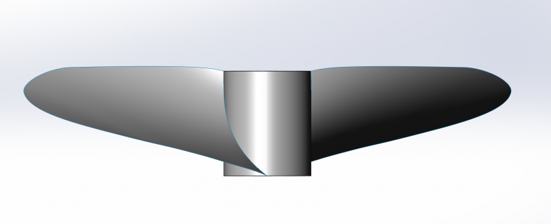

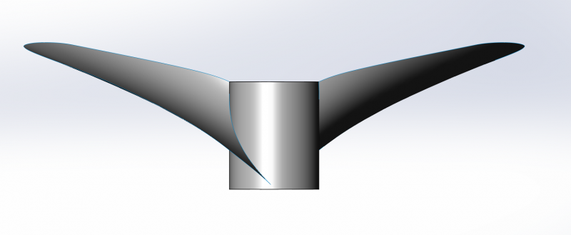

Немнго не понял - на виде с боку лопасти я разметил зеленую линию к максимальному радиусу, это по ней разве было  сечение ?
Винт повернут и линия максимального радиуса как раз отрезало верхнюю часть лопасти. на предыдущих рисунках как раз показано как лопасть обрезал, вид сверху, рез по линии стреловидности 40 град. Это новый проектируемый винт 10х8", нижнюю часть ко втулки я уже поджал, что бы она не сваливалась
Нулевая откидка
Откидка 10 град
Откидка 20 град
Откидка для шага 8" больше 10° нецелесообразна, но шаг к ступице надо уменьшать на 20% до 6".
У меня для промера были тайские винты "Классик" - 9", 10", 11 и 12". Откидка у них с ростом размера винта увеличивалась с 10° до  13° -  диаметр растет на 1" и откидка увеличиваеся на 1°. Шаг тоже увеличивался на 1" с ростом диаметра на 1".
Я буду делать без откидки... или с нулевой у втулки и возрастающей к краю лопасти, получится более глубокий желоб у лопасти и увеличится её жесткость. А уменьшение шага я сделал за счет того желтого треугольника, а по всей лопасти шаг будет постоянный.

« Ответ #5436 : Июня 21, 2023, 07:07:51 »
Втулку сделал подлиннее на 60 мм диаметр 50 мм, под гайку проточу колодец, так как не у всех на моторах длинная резьба на валу.
Ну и правильно. Винт такого небольшего "детского" шага никаких заморочек и не требует, потому делать его надо как можно проще.  Возможно только ширины лопасти немного надо добавить.
