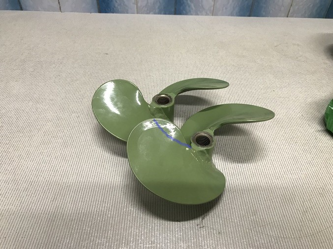

Polk  - по моему надо увеличить прогиб лопастей.   Предложенный тобой способ  инцептора мне не нравится - грубовато.   Расположение отгиба на твоей фото  не логично по потоку . Радиус  меняется - а отгиб похоже фиксированный.    Я гнул   в месте самой задней точке на лопасти , при этом получается плавный загиб  полумесяца.  И не видно что что-то гнулось.
Если можно то сделайте рисунок места гиба линией, если это общий гиб, то где сильнее гнется длинная штриховка, где меньше гнется короткая.

POLK
На твоём фото в соседней теме  стоит красная стрелка . Так вот то место куда она показывает единственная точка где направление изгиба соответствует потоку.  Чем дальше от неё тем изгиб более поворачивается "боком к потоку".  Да и способ более трудный чем из изгиб. Попробуй на стрелку одеть разводной ключ  с зазором мм 4-5  и сделать гиб. У тебя отогнётся полумесяц.  Причем из за того что лопасть имеет объём  и соответственно разную жесткость, изгиб получится как надо. Главное не переусердствовать и не сделать залом. Но при такой толщине материала это маловероятно.

« Ответ #418 : Августа 14, 2017, 11:11:36 »
Тоже поумничаю! Мне кажется, что подгибать нужно здесь, и этот загиб будет не поперек потока, а как бы по касательной.
Это будет больше похоже на лопасть тайского винта.

« Ответ #419 : Августа 14, 2017, 11:37:40 »
Нет подгиб должен иметь середину ближе к самой  самой задней точке.   Посмотри на правую лопасть там поток идет примерно по рисунку на линолеуме Заходит на лопасть подбрасывается и сходит  так вот отгиб примерно перпендикулярно  рисунку на линолеуме.
