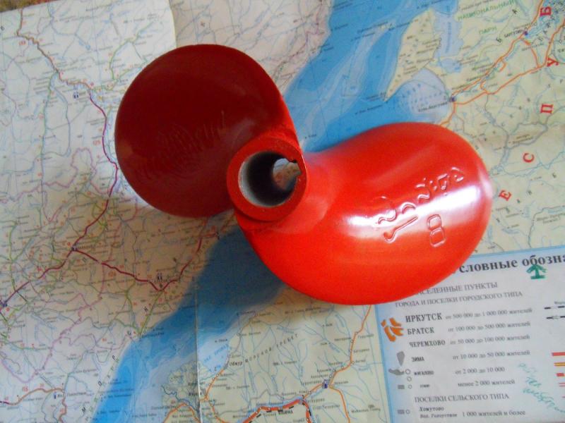

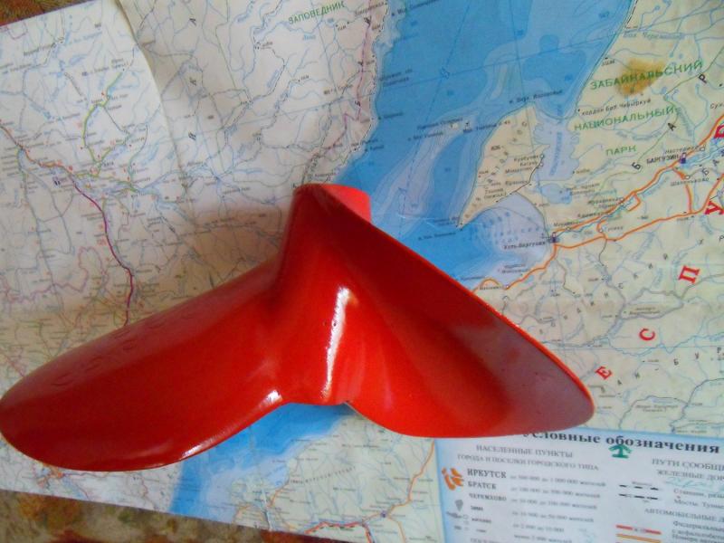

Сегодня после дежурства получил самый крутой винт от SPS из Железногорска.  8"  Speed.
Вот этот будет в самый раз ,но по камням его не буду убивать. Для Малого моря подойдет .
А 8" Power на перегруженную баржу как раз

Тестировал сегодня обновку .
Отлично ! :good: :good:
Только пришлось заглубители снять : с ними сумбурная работа винта ... .
