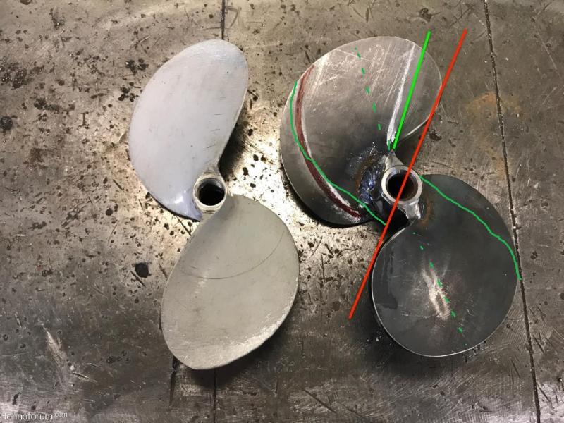

« Ответ #461 : Августа 15, 2017, 17:02:41 »
Я сделал отогнул кромку как раз по прямой от центра, только от края отступил не так далеко.
Я уже приготовил два одинаковых винта с отогнутой кромкой как у американца и как здесь говорили задней частью лопасти на 3 мм. В конце недели их отправлю для пробы на заболоченные водоемы. При этом будет, надеюсь, сравнительный результат. Потом сделаю такой же трехлопастной и туда же кататься...
Так что есть еще часть августа и сентябрь, а кое где, надеюсь, и октябрь с ноябрем  :smile:
На фото я отметил: Красным касательная линия к кончику лопасти через центр, зеленым паралельная линия гиба 20 мм от кончика.
« Последнее редактирование: Августа 15, 2017, 17:07:53 от polk »

« Ответ #462 : Августа 15, 2017, 17:32:06 »
Наврал я про отрезанную часть лопастей!
Вот сплошная зеленая -это удалил,а пунктирная -это примерно линия гиба.

Оффлайн Bobbi5
  • Сообщений: 294
  • Откуда: РФ,Сибирь
« Ответ #464 : Августа 15, 2017, 18:27:46 »
Может ты не понял, но я отрезал "входящие" кромки : линии зеленые "корявые" :biggrin: :biggrin: :biggrin:. А прямая идеальная -это Федор рисовал... .
Они ,- ну никак на шаг не должны повлиять - ,а вот задняя часть у меня стала "круче".
