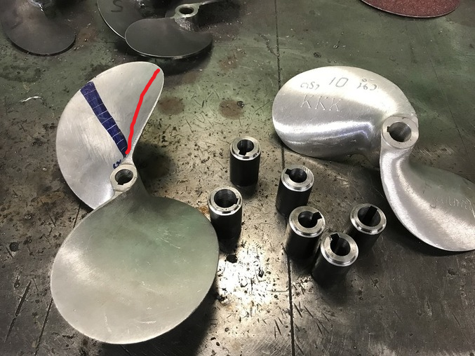

« Ответ #420 : Августа 14, 2017, 11:43:38 »
Нет подгиб должен иметь середину ближе к самой  самой задней точке.   Посмотри на правую лопасть там поток идет примерно по рисунку на линолеуме Заходит на лопасть подбрасывается и сходит  так вот отгиб примерно перпендикулярно  рисунку на линолеуме.
Лучше нарисуй, со слов не понятно.

То, что я показал на картинке, то винты должны быть с увеличенной лопастью.

Посмотрите тайский винт, изгиб именно именно там

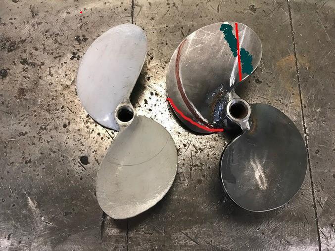

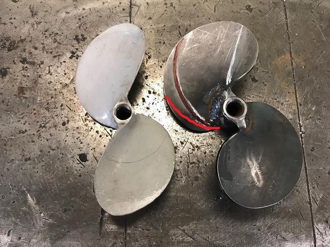

« Ответ #428 : Августа 14, 2017, 14:40:52 »
На твоём фото в соседней теме  стоит красная стрелка . Так вот то место куда она показывает единственная точка где направление изгиба соответствует потоку.  Чем дальше от неё тем изгиб более поворачивается "боком к потоку".  Да и способ более трудный чем из изгиб. Попробуй на стрелку одеть разводной ключ  с зазором мм 4-5  и сделать гиб. У тебя отогнётся полумесяц.  Причем из за того что лопасть имеет объём  и соответственно разную жесткость, изгиб получится как надо. Главное не переусердствовать и не сделать залом. Но при такой толщине материала это маловероятно.
Наверно разговор о этом фото
Я сейчас как раз в гараже и сделал фото своего и тайского винта 8"
На фото приложил линейку, так что бы был виден прогиб. Ну и мелом нарисовал где может быть этот гиб...
Ну и если идти дальше по тайской форме лопасти то можно предположить и более плавную линию передней кромки лопасти, на фото красная линия, белая подгибки.

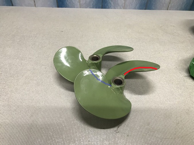

« Ответ #429 : Августа 14, 2017, 14:43:12 »
Вот так должна выглядеть лопасть.

Все правильно,  вот этот изгиб и должен быть больше , где мелом

« Ответ #432 : Августа 14, 2017, 15:23:00 »
Как-то так.
« Ответ #433 : Августа 14, 2017, 16:25:33 »
Как-то так.
мне почему то видится , что так

« Ответ #434 : Августа 14, 2017, 16:50:14 »
Это создаст большое сопротивление потоку, и винт будет очень чувствительным от глубины погружения.
Загиб должен быть от самой ступицы, тогда даже в полупогруженном состоянии этот изгиб будет работать,.
