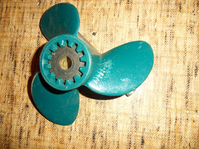

Я тут повертел в руках винт грузовой от Ветерка.  Резьбу в нем что ли нарезать да попробовать ? Лопастей три опятьтаки.
Конечно обороты  почти вдвое больше.
Тоже есть Ветерковский, но скоростной. И он бы на моем редукторном с 2000 об. может быть и "пошел" бы.
В Иркутске не берутся мудрить с переделкой под болотоходный конический вал.
 Если бы Федор попробовал сделать на своем оборудовании ? Оплатил бы и доставки и работу :good:.
И еще: судя по всему винты у ваших дейдвудных моторо-болотоходов иначе работают , чем у меня с длинным валом . Ведь те  винты,которые Игорь испытал ,- у меня очень легкие оказались на ПВХ-шке с 7 л.с., -а оказывается на Прогрессе с 9 л.-более-менее толкают.
И по ФОНТАНАМ за кормой (а у меня и на штатном 7" тайском при 4000 об. подобного нет) видна разница огромная . Только если крылышки снимал , то при полупогружном режиме есть фонтан, но сразу тяга меньше и скорость.

Кастрированный винт  :biggrin: :biggrin: ... .
