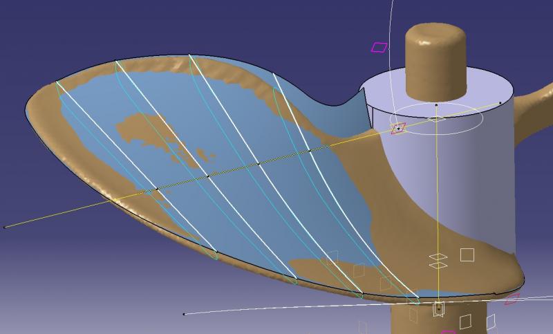

Профиль должен быть- 1.
Я думаю он немного другой, больше к капле, Но это не важно. Такой профиль можно получить только литьем или обработкой на ЧПУ. В ручную болгаркой его не проконтролируешь  :sad:
Второй профиль, это заготовка с которой нужно отработать симметрично по обоим лопастям. Для этого я сначала обрабатываю лопасть в плоском состоянии до штамповки, потом уже меньше нужно с ней работать. У меня уходит не более 20 минут, благодаря той самой технологии.
И по этому всегда говорю, что нам не сделать сварные винты копией американца или тайца, технологии разные. Самое большое, что можем сделать, так это аналоги и желательно лучше оригиналов.
То что человека нужно научить, это процесс не быстрый от двух месяцев до полгода, и это при условии, что он работает с винтами по 3-4 часа в день.
Вот сечение американского винта, оно ни как не напоминает профиль №1
Линиями голубого цвета обозначено сечение американского винта, это сечение ближе к обточеному профилю №2
Белые линии построение по линии крутки, она желтого цвета.
И видно как белые линии ближе к ступице меняют шаг в сторону уменьшения.
В сечении американского винта как раз виден инцептор, он выходит за плоскость построения белых линий на задней кромке.
Желание отштамповать лопасти с одной круткой и приварить их потом под разными углами и т. д.
Какой уж тут СУПЕР ВИНТ?
Взялся за гуж, не говори, что не дюжь.
Вы или прикалываетесь, либо просто с потолка фразируете... Постоянно говорится, что миллиметры определяют положение лопасти и для каждого шага у меня своя крутка, свой штамп и своя горка  :ok:
А на счет дюж или нет, так я эту лямку тяну пятый год год и пока не собираюсь бросать  :smile: ведь "чем дальше влез - тем ближе вылез!" и я предполагаю сделать винты не хуже тайских и винты на 150 сил, и с откидкой, и со стреловидностью  :hi:
При этом не стремлюсь сделать "Какой уж тут СУПЕР ВИНТ? " я хочу научиться и сделать хороший доступный винт для тех кто самостоятельно не может это сделать  :smile:
