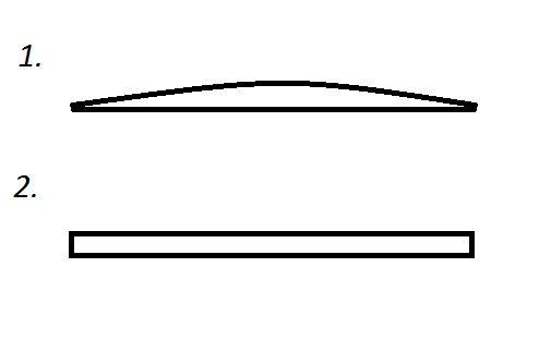

Правильно, чем больше диаметр, тем больше окружная скорость на концах лопастей.
Если лопасть будет иметь правильный профиль, ничего страшного для наших размеров. Мы говорим о не большом увеличении. На пример винт 9" и винт 11" не сильно отличаются.
Проблема в отсутствии гидродинамического профиля в принципе.
Профиль должен быть- 1.
А он такой- 2.
Ну не совсем как на 2., у него чуть скруглена кромка и спереди и сзади, но не более.
Я понимаю, что пилить заготовку болгаркой трудно, у меня уходит на один винт 1,5-2 часа. и это уже с имеющимся опытом.
К  тому же как любит говорить Федор: Я делаю технологию, а потом изготовлением занимаются специально обученные люди.
Так вот, заточка винта- это такая работа на которую не просто найти специально обученных людей. Не каждый обученный сможет.
Вот проблема номер раз.
« Последнее редактирование: Января 03, 2021, 11:09:07 от remix59 »
