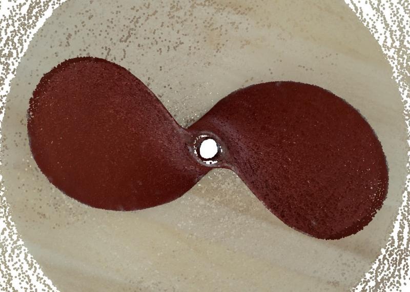

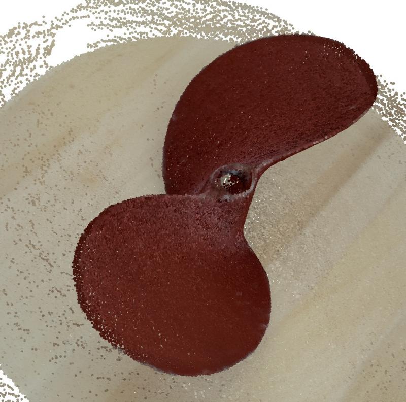

Так как не успел сканировать винт профессиональным сканером, то попробовали сегодня своим смартфоном. Сканирование проходит считанные минуты, обработка моментальная на телефоне, но дальше пока засада, нужно как то это вытащить из него и обработать в приемлемый формат.
3Д модель в телефоне можно крутить, рассматривать и фоткать, но на "улицу" пока не вытащил, будем работать и над этим.
 пока только фото:

polk В форматах и разрешении, как раз и проблема!  :pardon:
« Ответ #2225 : Марта 31, 2020, 12:42:15 »
Сканирование дает облако точек, которое дает только образ. Вот этот образ как раз и переводится в поверхности или в полнотелую деталь, а потом уже можно с ней работать, делать измерения, сечения и другие операции.

polk, На смартфоне это приложение скорее всего игрушка.
Сканировал чего ни будь, порезвился, покрутил со всех сторон и все.
Я бы не сказал, с телефона можно делать и 3Д печать.
Месяца два назад уже пробовали и перевели сканированную керамическую фигурку в полнотелую модель. Просто нужно определить алгоритм перевода, а потом отмаштабировать.
Но это все равно не для копирования, потом рисуем по расчетам свои винты и делаем детальный анализ. Ведь все время повторяю, я не стремлюсь сделать копию, это очень узко, я пытаюсь сделать понятный алгоритм расчета винта нужного размера. А так же технологическую цепочку изготовления не одного-трех винтов, а сотню одинаковых клонов нужного размера.

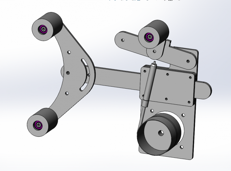

Пока время позволяет занимаюсь удаленным проектированием, благо сейчас можно дома подключиться к гаражному рабочему компьютеру и на нем работать не выходя из дома.
Решил спроектировать новый гриндер, у меня уже есть два, но к ним уже приловчились все и уже не хватает. По этому уже разрабатываю с учетом практического использования. Очень хорошая штука частотный преобразователь, меняя скорость легко можно точить сталь, дерево и даже пластик.
Вот как выглядит примерно мой гриндер без мотора
