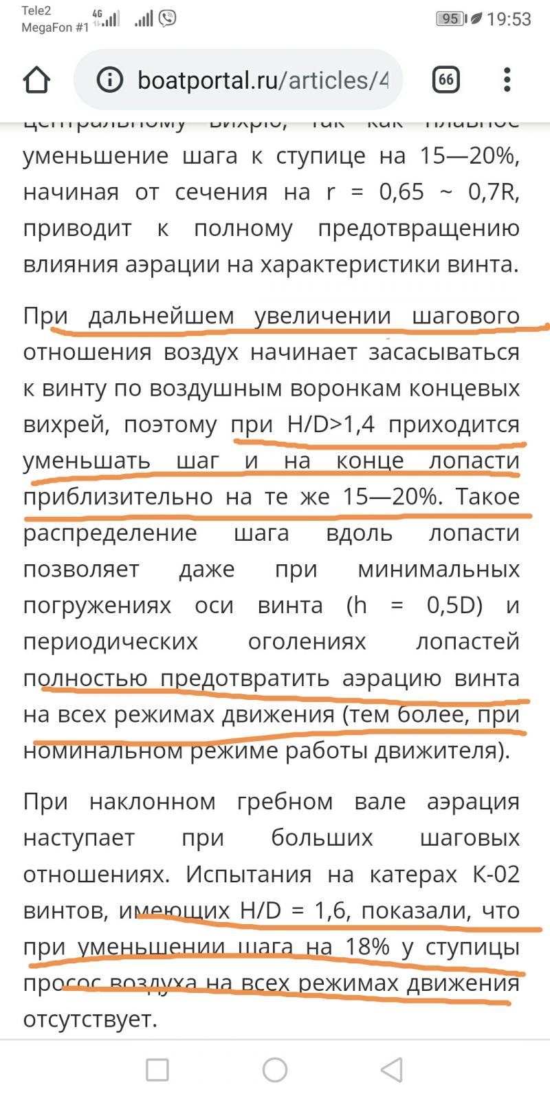

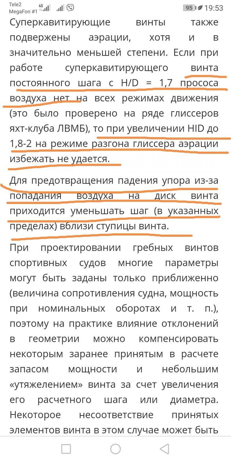

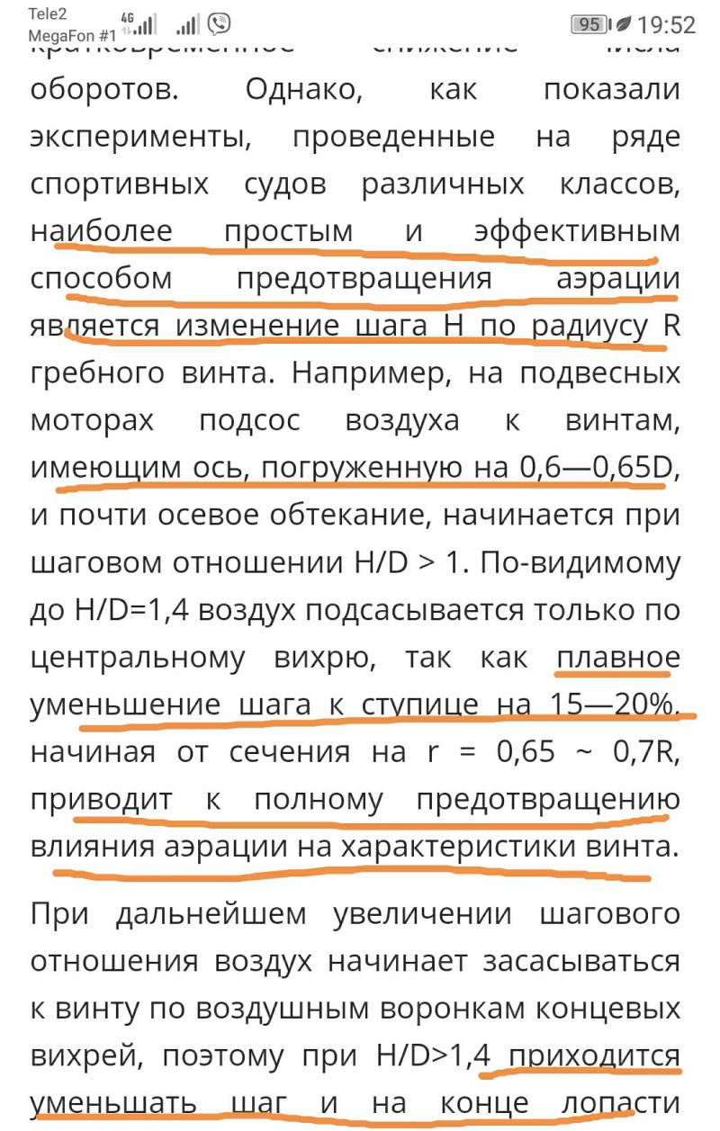

Немного о постоянном шаге полупогружного винта. На самом деле , я один из приверженцев винтов постоянного шага , ещё года полтора назад , я об этом говорил на страницах этой темы, даже спорил немного. Постоянный шаг очень хорош , но до одного момента . После него к сожалению начинает только мешать .
Этот МОМЕНТ наступает после : увеличения диаметра более 9"-10" , увеличения шага более 8"-9" , увеличения оборотов винта более 4000-4500 об/мин. . При совокупности этих параметров  у винта постоянного шага начинается неконтролируемая аэрация с переходом в миксер.
Не думаю что мне сразу поверят, но у меня случайно сохранились скриншоты научной статьи с "boatportal.ru" (кому нужен полный текст, смогут найти) , в них  попробую найти подтверждение своего мнения , что для избежания последствий этого неотвратимого МОМЕНТА  к сожалению необходим переход на переменный шаг (уменьшение шага у ступицы и законцовки на 15%-20% от основного шага винта - он находился на 70% радиуса).
Но, какие то доказательства , а привел. И тот факт что на тему переменного шага проводились компетентные исследования , по ним были сделаны однозначные выводы (и несомненно построены испытуемые винты) ВСТУПАЕТ В ПРОТИВОРЕЧИЯ с винтовой теорией построения винта ( шнека Архимеда).

3) Уважаемый Виталий , согласен с Вами что любое изделие требует полевых испытаний. Потому и привел пример ( скриншоты выше) как очень уважаемые и грамотные люди провели практические исследования и испытания целой серии различных полупогружных, вентилируемых и даже суперкавитирующих винтов и к каким выводам они пришли. Полный текст научного трактата можно кому интересно найти на "boatpotal.ru ". И я не виноват что выводы исследования вступают в ПРОТИВОРЕЧИЕ с резьбовой теорией винта. Вы почему-то этого видеть не хотите... просто незамечаете ,как и не было... как ни аргуметируй ,и сами совсем никаких доказательств не предоставляете...
Я может и погорячился и установил несколько более раннюю границу необходимости перехода от постоянного шага к переменному , но в плотной и грязной воде эти проблемы с аэрацией возникнут раньше , и обороты на винте без редукции больше чем у ПЛМ, да и тайцы это уже сделали на винтах в 9" и  более...
