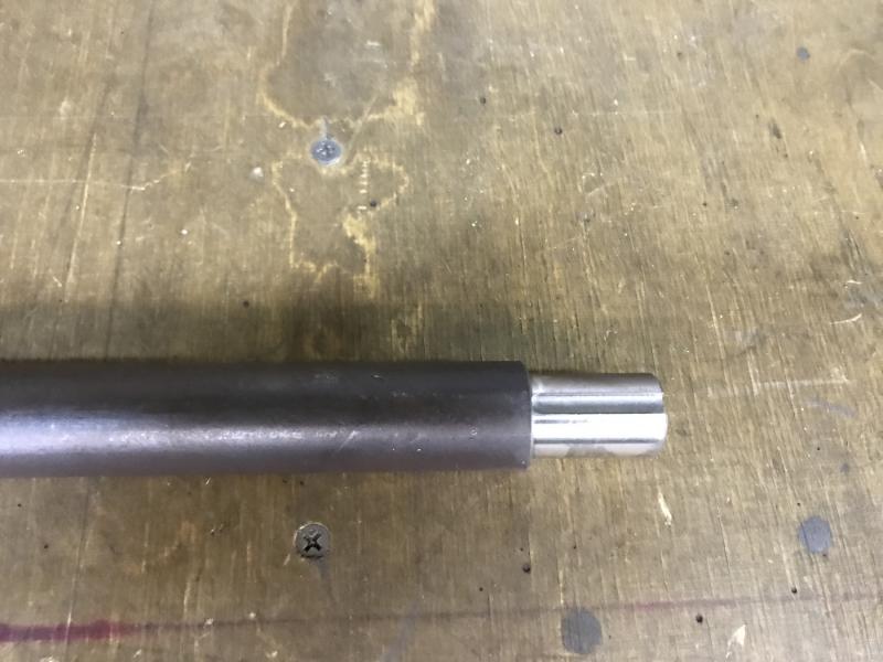

Пока суть да дело запустил в производство длинные валы для болотохода. Валы из СТ40Х13. Шейку под сальник закаливаю, сам вал остается сырым.
Посадочные места после токарки шлифую в размер в центрах, резьбу режу тоже в центрах.
Шлифовка посадочного со шпонпазом для соединения с валом дейдвуда.
Шлифовка шейки под подшипник и под сальник, шейка уже каленая
Это валы после шлифовки
После этого нарезаю резьбу
И получаю в конечном итоге уже готовый вал  :smile:
