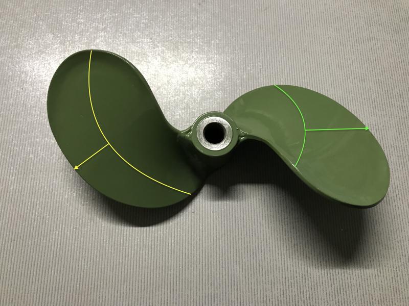

В следующую зиму планирую делать такой 6 метровый катамаран днище ПНД 10 мм , но двигатель будет стоять автомобильный от хонды 120- 140 л.с.
Всем нужно мощность, наверно это неизбежность, хотя спокойная езда тоже приносит удовольствие  :drinks:
Мне заказали для эксперимента винты на 120-ти сильный мотор от приоры. Вот думаю сделать из листа 6 мм Ст 20. Но при этом, как советовал IGORKREPOST, перед изготовлением лопасти сделать заготовку клином. Я долго не хотел это делать, но повышение мощности влечет увеличение толщины лопасти, а это в свою очередь снижением скорости из за толщины... в общем круг замкнулся. Я уже писал, что одинаковый винт с толщиной лопасти 5 мм едет быстрее винта с лопастью 6 мм.
Я уже давно делаю пластины для изменения угла задних колес на автомобили, вот примерно по такой технологии можно попробовать обточить клином предварительно лопасть. У основания оставить 6 мм, а к с середины сделать клин и на краю довести толщину до 3-4 мм. Сейчас решаю в какую сторону направить клин по радиусу или на переднюю кромку. Вчера нарисовал оснастку для обработки по радиусу, но вечером стал сомневаться и хочу попробовать сделать клин в сторону передней кромки лопасти. Так как задняя самая нагруженная и она начинает лопаться, если тонкая.
На фото я показал стрелками направления клина, зеленая стрелка по радиусу, желтая стрелка на переднюю кромку лопасти
