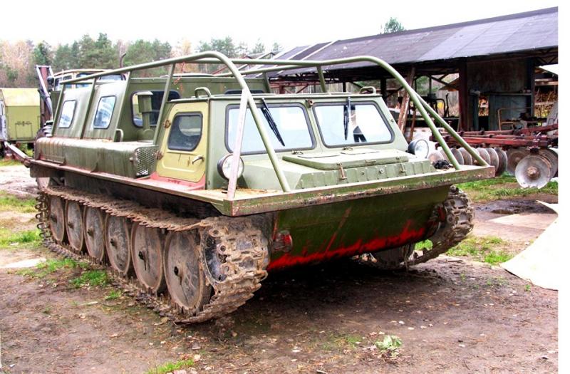

Ставил я тросики для веткоотбойников, и на "боевой" УАЗ и на вездеход. В конце концов снял. Для нормальной защиты стекла надо что-то пожестче, типа как на раллийных Камазах - решетки.

Наверно нужно типа такого:

« Ответ #415 : Февраля 21, 2020, 14:58:12 »
или такого:
