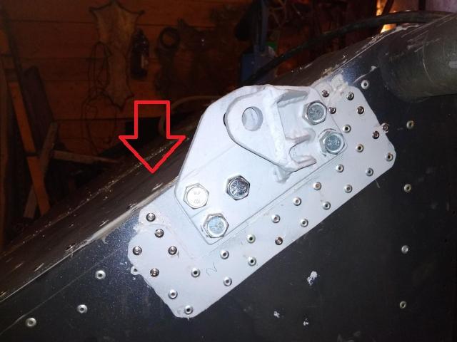

Изготовил и закрепил упор натяжного тарлепа (натяжка ленивца). Металл 9 мм, болты на 12.

« Ответ #377 : Апреля 19, 2019, 10:23:51 »
Александр165, Мощно! Как натяжник планируешь изготовить?
« Ответ #378 : Апреля 19, 2019, 10:32:29 »
Лесник29, Натяжником будет работать тарлеп с подвески МТЗ 50. Чуток погодя фото положу, как закреплю   отбойники рычагов подвески.

« Ответ #382 : Апреля 23, 2019, 05:06:12 »
Александр165,
Может стоит добавить еще одну пластину к упору натяжника - чтобы получился уголок, и эта плоскость будет переносить часть нагрузки на носовую (наклонную) плоскость ?

« Ответ #384 : Апреля 23, 2019, 17:42:29 »
Александр165,
Набросал упрощенную модельку, то, что красным цветом - добавить (приварить)
Эта новая деталь и будет опираться на носовую плоскость.
Мысль в том, чтобы нагрузка шла не только на срез болтов.
« Ответ #385 : Апреля 24, 2019, 09:09:33 »
Пять болтов на 12 мм. имхо достаточно. Трубки-вставыши в раму приварены. Тут если только вывернет трубу целиком, и то вряд ли. Посмотрим.

« Ответ #386 : Апреля 24, 2019, 15:40:27 »
у меня болт на 18 мм (вроде) , просто из лодки торчит , плюс упор из пластины восьмёрки в петлю талрепа - всё держит нагрузки ,
 на вид у Александра помощнее будет .
по первости , без упора , ломало\гнуло болт (при задней скорости)

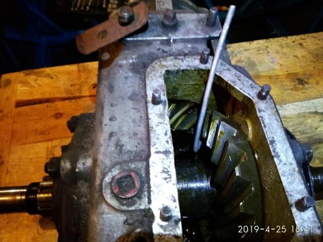

Дошло дело до главной передачи. Необходимо поменять направление вращения. Эта тема не раз уже освящалась на разных форумах. А именно, необходимо переставить ведомую звезду на другую  сторону ведомого вала. И для этого необходимо снять с корпуса ГП 5 мм металла. Т.к фрезера нет под рукой, буду пробовать сдуть плазмой. Возникла проблема с откручиванием корончатой гайки фрикциона. Был изготовлен трубчатый ключ с оси каретки ДТ-75 на два выступа. Зафиксировал вал от проворачивания путем клина шестерён 6 мм алюминиевой проволокой и метровым рычагом благополучно отломил у новоявленного ключа кончики. Пришлось переделать ключ уже  на 4 выступа. И с четвёртой попытки гайка поддалась. Затяжка была паровозная!

Александр165, а тебе точно вращение менять надо ?
« Ответ #389 : Мая 05, 2019, 16:31:19 »
Конфуз однако вышел!  :pardon: в теме Вулкан читал, о смене вращения, и принял к руководству к действиям. Хотя внутренний голос тихонько шептал, что бы я проверил все сам на агрегатах. Вообщем все остается штатно, ничего не меняем.

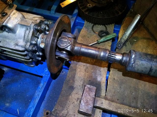

Выточил переходной флянец для крепления кардана к коробке, подогнал по размерам тормозной диск, будет работать стояночным тормозом. Подогнал кардан по размерам, покрутил на предмет биения и  сварил.
