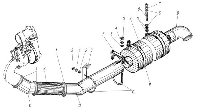

АРКАДИЧ,  Как вариант выкинуть хомуты, подвесить трубу на качалки, гофру у коллектора и вторую у фланца заднего борта, т.е с обоих сторон трубы.
« Ответ #451 : Апреля 26, 2020, 09:30:25 »
Александр165,  Достаточно будет одной длинной гофры от коллектора  :ok:

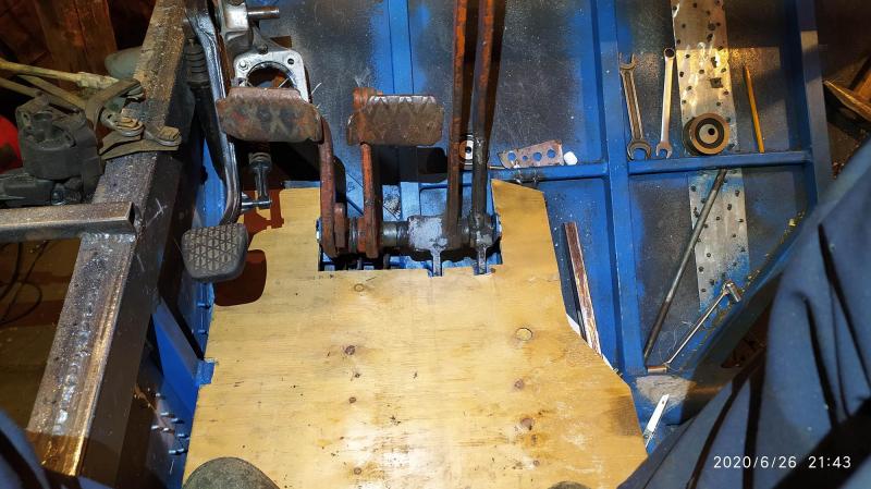

« Ответ #454 : Июня 23, 2020, 20:08:19 »
Сегодня снял с мерса педаль сцепления, и на прихватках закрепил ее.

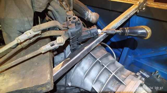

« Ответ #455 : Июня 24, 2020, 10:30:56 »
« Последнее редактирование: Июня 24, 2020, 10:35:20 от Александр165 »
« Ответ #456 : Июня 24, 2020, 10:34:21 »
Встал вопрос по кулисе. На мерсе она на тягах, нужна тросовая. Кто что подскажет по этому вопросу?

« Ответ #457 : Ноября 08, 2020, 19:32:57 »
 :hi: ,а где рычаг стоит,нельзя внедрить,жесткий трос в оболочке ? заместо тяг
« Ответ #458 : Ноября 08, 2020, 21:06:02 »
нужна тросовая.
Нужна - ставь. Это должно легко получиться здесь, лишнего городить не придётся.
« Ответ #459 : Ноября 08, 2020, 22:06:26 »
Александр165,  Коробка механика ?  Тогда зачем на кулисе три тяги ... коробка с делителем ?
« Ответ #460 : Ноября 08, 2020, 22:52:04 »
АРКАДИЧ, Dil, Егор-Урал:hi:
Применил родную кулису, приспособил троса от лады гранты, задний ход оставил на тягах :pardon:
« Ответ #461 : Ноября 08, 2020, 22:53:01 »
АРКАДИЧ, на мерсе три рычага на мкпп
« Последнее редактирование: Ноября 24, 2024, 23:32:03 от Александр165 »

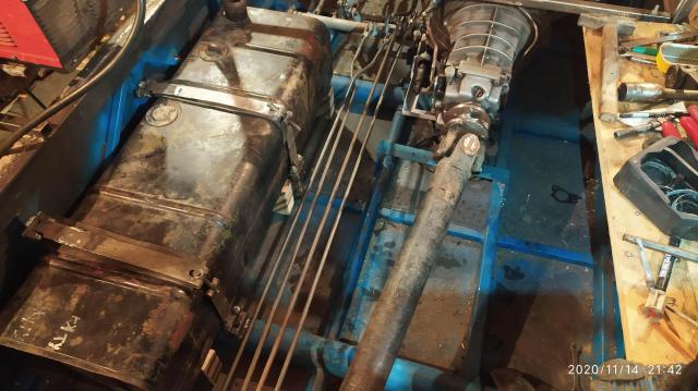

« Ответ #463 : Ноября 16, 2020, 10:29:03 »
Закрепил бак, бак от ГАЗ 71, на 70 л.
