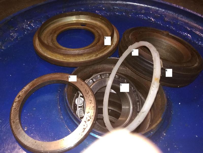

« Ответ #355 : Марта 04, 2019, 11:51:35 »
Нус продолжим... Занимался кройкой материала на облицовку лодки. На дно подготовил дюраль дт16, 3 мм. на борта ст.3,  1 мм. Всё образмерил и просверлил под заклёпки. Прикупил на авито вытяжные заклёпки нерж.нерж. 4 и 5 мм. х10-12 мм. плюс герметик гравит 630. Ушла СО, скорее под шайбу крана попали кристаллы льда и не плотно затягивался вентиль. Газ заказал, жду. Пока суть, да дело, решил позаниматься направляющими колёсами. Получил комплект пыльников от Тарзана. В связи с тем, что в ступице опорного катка ГАЗ71 стояли шариковые подшипники, а поставил я роликовые конические, пришлось ставить дополнительное распорное кольцо, чтобы уплотнительная шайба не зажимала сепаратор подшипника. Подходящей трубы не нашёл на 85мм, взял пластиковую приводную звезду от с/х Буран, и выточил кольцо с неё. С номерами порядок установки.

« Ответ #356 : Марта 05, 2019, 10:39:05 »
Добрый день, Александр!
Для того, что бы не зажимало подшипники, должна стоять между ними распорная втулка.
Каталожный номер 71-3204016. На снимках ее не видно.
« Ответ #357 : Марта 05, 2019, 11:05:28 »
Лесник29, Распорная втулка нужна на обычных шариковых подшипниках, на роликовых она нужна, когда подшипник регулируется наружной обоймой, у меня же регулируется внутренней. :pardon: А  наружная обойма упирается в буртик ступицы.
