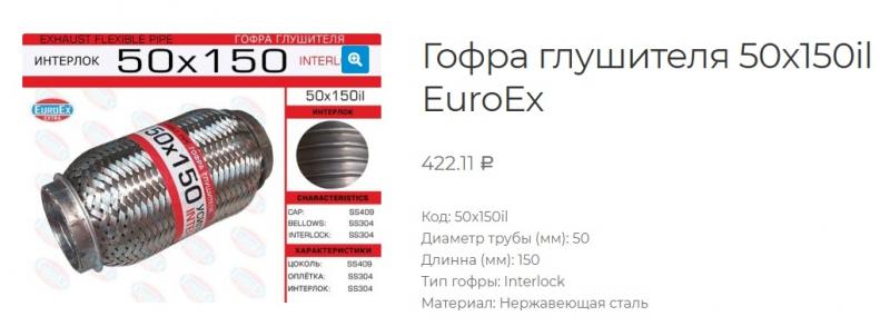

Доброго дня. Нужен совет по гофре глушителя. Двигатель мерс 124, 603. Выбор большой глаза разбегаются. Наружный диаметр трубы 50 мм. Как подбираются гофры и как стыкуются?
Оффлайн Лесник29
  • Сообщений: 30
  • Откуда: Архангельск
« Ответ #429 : Апреля 18, 2020, 14:12:55 »
Александр165:hi: Гофра подбирается по диаметру и обычно сваривается с трубой выпускного тракта..
« Ответ #430 : Апреля 18, 2020, 17:53:57 »
 Гофры  маркируются по наружному диаметру трубы , реальный размер (внутренний диаметр) по торцам гофры чуть больше , что бы наделся на трубу .
Гофра надевается на трубу и обваривается , по этому длину гофры при замене выбирают длиннее как минимум на 3 - 5 см чем старая ( с учётом сварных швов) .
 При чем нужно проварить стык так чтобы проварился торец гофры . Гофра многослойная , наружные кольца (законцовки) приварены /закерненены точками  ко всем остальным слоям   . Если не проварить торец гофры , слоя могут расслоится , по этой самой причине не желательно варить гофры "встык" .
Само собой при крайней необходимости можно и "встык" , но с учётом вышесказанного .
