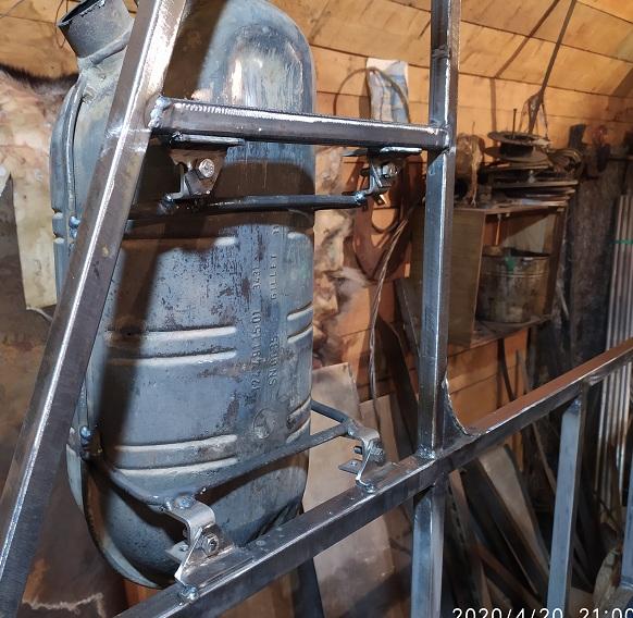

Бак спереди будет или сзади? На фото сзади или пока не пристроен, просто так лежит.
« Ответ #436 : Апреля 20, 2020, 16:41:12 »
Сам глушитель внутри лодки будет или снаружи? Ленту для  труб готовишь?
Глушитель планирую снаружи, ленту для труб
« Ответ #437 : Апреля 20, 2020, 16:42:50 »
С баком еще не определился. Или за водителем  в лодке или на полке. Пока два варианта.

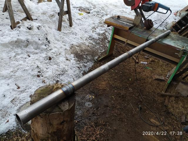

Повесил глушитель. Сварил выхлопную трубу, 2000мм. Использовал трубы кардана от Газели, 50х600, внутренний 45, снаружи ободрал на 1мм. на ТВ-4. взвесил стружку в ведре, ровно 1 кг.

Видео проточки трубы, люнет по деревенски  :pardon:

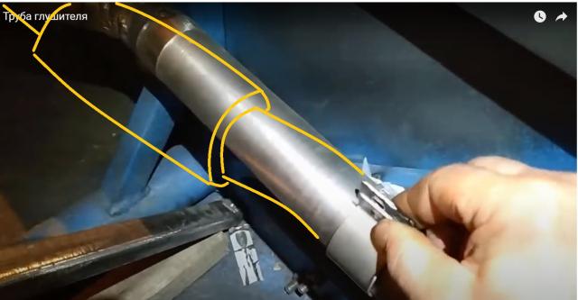

Продолжаю работать с системой выпуска газов. Приварил крепеж выхлопной трубы.
« Ответ #444 : Апреля 25, 2020, 08:39:30 »
Александр165,  При жёстком креплении трубы к корпусу могут быть проблемы  :pardon:
Если двигатель на подушках то он "живой" , особенно при изменении нагрузки от трансмиссии (реактивный момент) , а тут получается ты его привязал к корпусу .  Гофра  гибкая относительно и практически не растягивается , вся вибрация от движка пойдет через выхлопную на корпус , а гофру в итоге порвет .
« Ответ #445 : Апреля 25, 2020, 16:14:56 »
АРКАДИЧ:hi: сомнения были по этому поводу. Значит думать, искать вариант.
« Ответ #446 : Апреля 25, 2020, 17:05:19 »
Повесил глушитель.
С мерса, тихо наверное будет.  :good:
« Ответ #447 : Апреля 25, 2020, 18:28:03 »
koolakov, у мерса два самовара, на вездеход ставлю один, будет громко,добавлю второй :ok:
« Ответ #448 : Апреля 25, 2020, 20:28:27 »
Александр165,  Всё уже придумано до нас  :ok:
 Нужно ставить гофру как можно длиннее , или отодвигать неподвижную часть выхлопной как можно дальше о движка   , либо искать компромисс между первым и вторым
« Ответ #449 : Апреля 25, 2020, 22:12:31 »
Александр165,  Ты вроде две гофры заказал ? Если длинна вместе взятых влезет от первого (от движка) крепления трубы до фланца коллектора - есть вариант .
Колено сделать у первого хомута , а дальше гофрами до движка .  Гофры промеж себя сварить лучше через трубу , то есть вставить в стык кусок и сварить .
Вот ... эскизик накидал  :blush:
