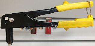

Дали его в аренду(второй раз). Первый раз работал, во второй раз не проверил. Намазал герметик, положил лист дюраля на раму, вставил заклёпку, жму кнопку, а тот полудохлые манипуляции делает. Матюкаясь нахожу в посёлке двухручный заклёпщик и сажу все заклепки. Решил разобраться с инвалидом. Разобрал, а у того трубка приёма штырей забита наглухо. Кое-как выковырял стержни. И инструмент ожил. Не ожидал подвоха. Заклёпки на 5мм(нерж), простым заклепщиком не берёт.  :pardon:
« Ответ #361 : Марта 18, 2019, 09:46:04 »
Основательно  :good:
Клепали без проблем 6,4 мм  . Ручной заклёпочник .  Был ранее и для резьбовых заклёпок до М 8 , но клещи мощные . Нехреновые , так сказать ...   :hi:
« Ответ #364 : Марта 19, 2019, 08:44:30 »
Механик,  у меня только такой  , им никак на 5мм.
Взял у ребят такой, не стал разбираться с пневмо, т.к герметик был нанесен

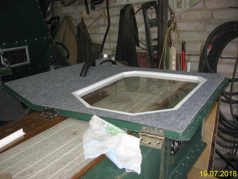

Выписал карпет на отделку салона
Я салон отделал выставочным ковролином, дешевле выходит.
« Ответ #369 : Марта 19, 2019, 22:03:07 »
Ссыль брось .
Оффлайн Сергей51
  • Сообщений: 221
  • Откуда: Томск

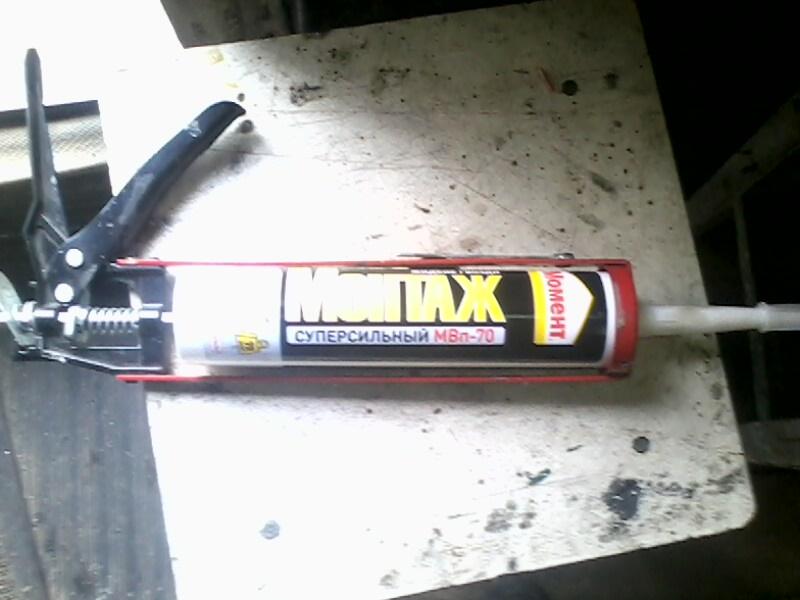

« Ответ #370 : Марта 20, 2019, 05:41:22 »
votasum,
На наши магазины ссылку давать бесполезно, в каждом регионе свои фирмы. Вот для примера то, что стоит у меня -
У них продажа рулонами, я у себя брал метражом.
Пример отделки -
Клеил клеем "Момент-монтаж суперсильный МВп-70"
