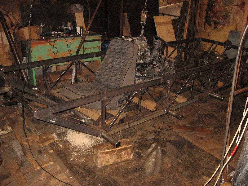

« Ответ #333 : Января 05, 2019, 21:06:58 »
Продолжаю работать. Сделал стойки, крутанул на них раму, провариваю снизу.
« Ответ #334 : Января 05, 2019, 21:09:13 »
« Ответ #335 : Января 08, 2019, 15:46:33 »
Потихоньку двигаюсь вперёд.
