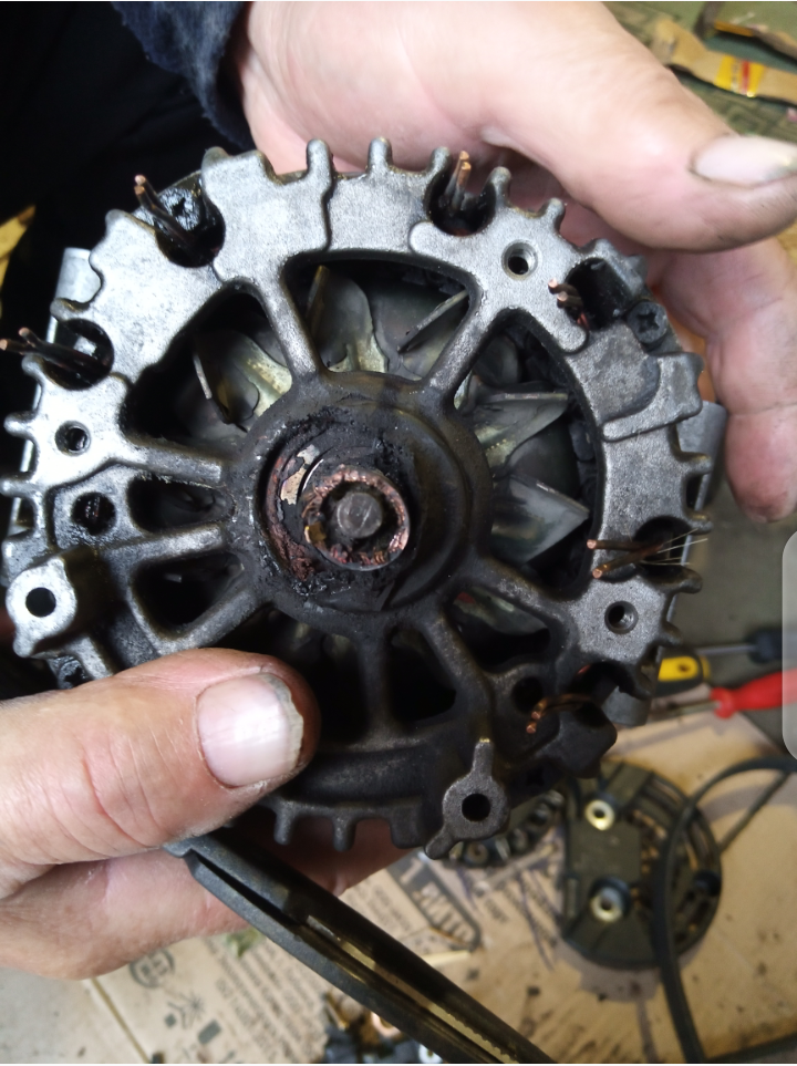

а на Рено Симбол 1,4 и Логанах генератор одинаковый? у тестя а Симболе зарядка пропала, жопку генератора вскрыл, а там каюк всему, одной ламели вообще нет, все поплавилось, дальше даже не полез.
Аркадич, велкам!
« Ответ #468 : Сентября 20, 2021, 21:15:39 »
вовочка,  Зависит от комплектации - на 16-ти клаппаном , с ГУР/кондеем такой , а без ГУР/кондея другой ссылка

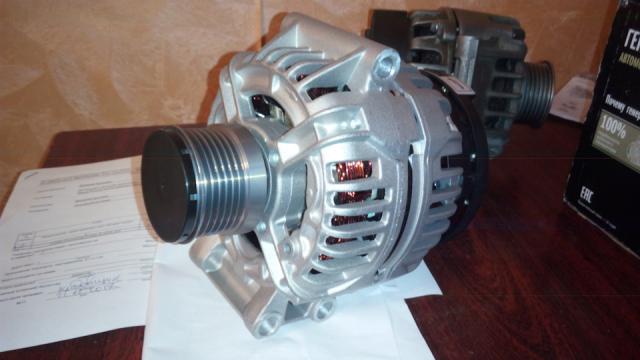

АРКАДИЧ, разные гены на логане и Симболе, хоть внешне и похожи. по крайней мере на Симболе турецкой сборки. крепёжные размеры отличаются, диаметр шкива меньше и он 5РК.
Аркадич, велкам!
« Ответ #474 : Сентября 22, 2021, 16:48:43 »
Может быть , по посадочным утверждать не берусь .
На логанах и ларгусах (с реновским движком) с ГУР и кондеем   стоит такой , со шкивом под 6РК

АРКАДИЧ, вот такой я вчера в сельпо и щупал и обмерял, а сегодня тесть снял с симбола, а там похож, да не похож.
 :pardon:
21тр. на экзисте новый...

со шкивом под 6РК
Упустил одну фишку   :blush:  Ремень при этом стоит 5РК  ... французы  :pardon:
  • Сообщений: 2318
Аркадич, велкам!
« Ответ #478 : Сентября 22, 2021, 17:34:04 »
причем машинка турецкой сборки, генератор испанский, реле-регулятор мексиканский....
Аркадич, велкам!
« Ответ #479 : Сентября 22, 2021, 17:51:40 »
 Движок на машинке какой ... К4М или К7М   Гена твой по каталогу  ссылка  ?
Так он такой же как на сандеро , логан , дастер и ларгус  :pardon:  ценик ссылка смотри по аналогам
