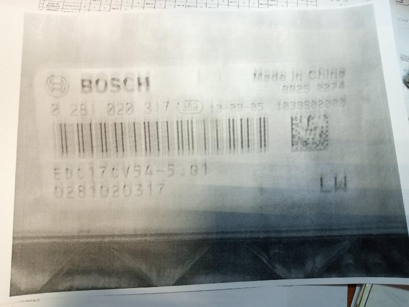

дядя Сережа, можешь помочь привязать ДПКВ к контроллеру? у датчика похоже подплавилась жопка и читаются только первые цифры 0281.... а как я понял цифры под надписью Bosch, такие же должны быть и на ДПКВ?
Аркадич, велкам!
« Ответ #449 : Декабря 21, 2020, 11:35:27 »
вовочка,  Для начала ... что за машинка (марка , модель, год выпуска) , фото бирки от ЭБУ ?
