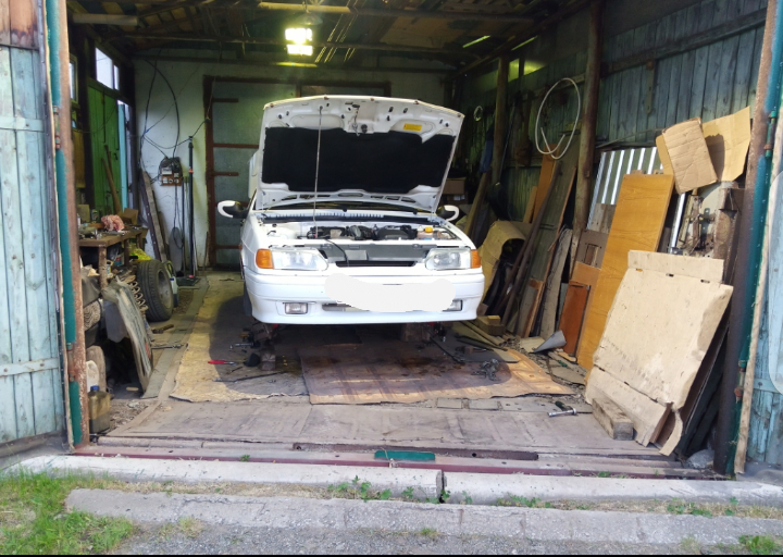

сегодня поехал на СТО пружины на новые стойки переставить (не смог гайку открутить), а опорники на новые стойки не лезут... опорники тойотовские, соответственно и картриджи похоже под них и ставили. опорников в местных сельпо нет  :pardon:
ну раз все равно ждать, решил раскидать ведро конкретно))) патрубки, помпа, вакуумник, может ещё до чего руки доберутся  :diablo:

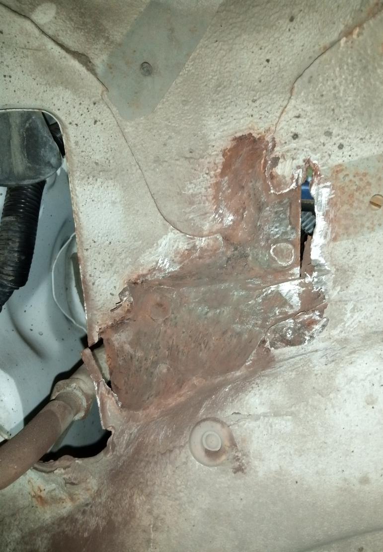

красота!!!! местным отправил, жду что  костоправы скажут....

красота!!!!
Там еще ничего не уныло . Жестянки кузовной не хватает , жесткость цела . , можно убрать всю гангрену и пихнуть деталь вырезанную по шаблону . Сделать как выглядит с завода , но я не сторонник . Я бы поставил косынку в разрушенный кариес исключив дублер и гнилой карман .

мвп, товарищ тоже позвонил, успокоил. как на колеса поставлю - погоню. мне как с завода не надо, все равно это ведро сгниет полностью лет через пять...
