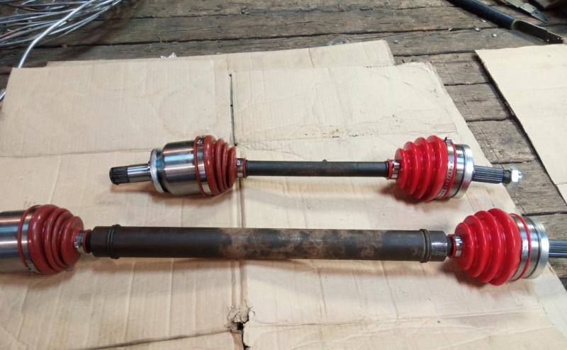

как клещи для таких хомутов выглядят? на озоне заказать хочу. или можно как-то подручными средствами их надёжно затянуть?

Пока Аркадьича нет, покажу какие у меня:
Это самые простые

разобрался, кусачками простыми жумкнул. хрень, короче, пара штук разогнулась, заменил на простые ленточные, в запасе были, завтра ещё куплю, эти заменю, не внушают они мне доверия...

Длинный, опыт показал, что сам ШРУС может быть китайским прекитайским, но вот чехол обязательно надо качественный, тогда и ШРУС ходить будет....  :pardon:

Длинный, тут не в км измеряется, а в порванных чехлах и кончившихся шрусах)) на таких красных полиуретановых три года отъездил без проблем, а раньше за год один, да обязательно поменяешь.
нынче время пришло весь передок перетрести, решил привода отдельно подготовить, благо палок в каждом углу))) на 30тр. набрал запчастей уже  :wacko2:
 вовочка,  К примеру , в наборе ссылка  для простых ленточных и таких как у тебя на фото .
Хомуты с зубами внутрь терпеть ненавижу , предпочтительней  с зубами наружу и не очень универсальные , то есть под диаметр конкретного шруса .
 Вот такие , самое оно ссылка  обжал , зубчик молоточком пригнул  :good:  Универсальные , перфорированы почти по всей  длине , слабенькие  :pardon:
