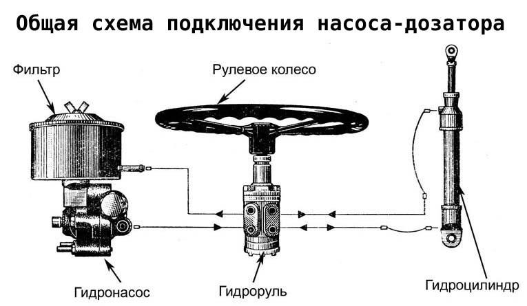

мвп, Может у кого ненужные деталюшки валяются  :blush:, спроси, мне тоже ребята помогли  :good: и насос и насос- дозатор прислали  :hi:.
