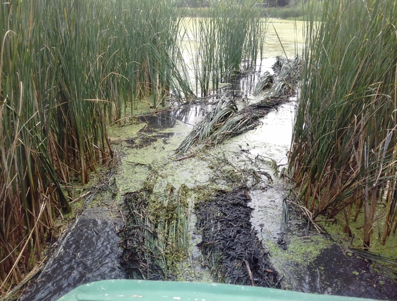

С воды камыш укладывает  туговато , чувствуется нехватка упора на колесах .
За борт лучше не вылазить , там почти по грудь и по колено вонючая тина . Кстати воняет отврвтно и вовсе не лечебная , да и пиявки то же у нас всякую заразу в карманах прячут

Транспортер харкаясь грязью упрямо ползет поднимая невыносимую вонь . Жара . Вентилятор включается чаще добавляя дискомфорт над машиной . Ветра нет . Оператор морщится от каких то внутренних позывов ассоциируя их с запахом . Приходится возвращаться .
И тут вдруг новое препятствие    Осиное гнездо .
Жильцы круглого домика невзирая на превосходство супостата в силе и размерах , отважно бросаются на защиту своего картонного замка . Чудовище пытается прытко отскочить назад но оно слишком неуклюжее .
Катаюсь иногда по такой же местности, воняет канализацией, туча комаров и мошек, едется плохо. :wacko2:
Если воды по колено, то нормально едет, если глубже то упирается в камыш и начинает буксовать.

На лодке там еще хуже , вдвоем не пропихнешь С лодки никак  , а слезешь ни шагу не сделаешь .
У камыша корни как шланги в них есть еще возможность побарахтаться , а вот тростник затопленный для меня наверное вещь туго одолимая . И камыш  на кардан мотает хуже .
