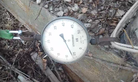

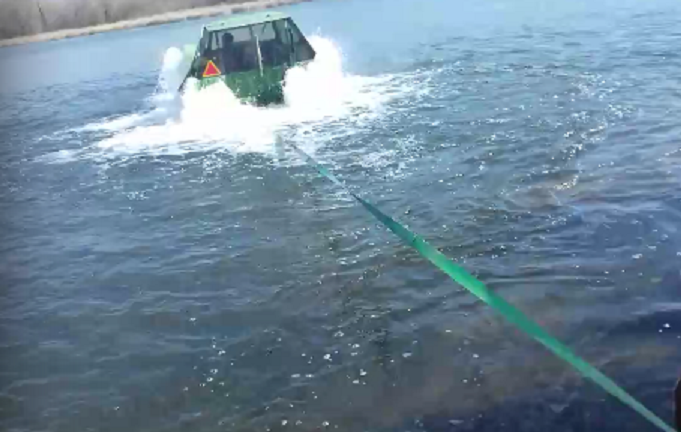

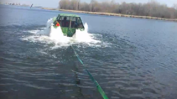

« Ответ #368 : Апреля 22, 2019, 10:14:43 »
Выплыл на измерения . Неспешное шлепанье колесами имеет некоторую уверенную  скорость передвижения в отличии от тяги , в виду чего данную ондатру вполне легко ребенок притащит назад за хвост .
На первой передаче определить и зафиксировать точно не получилось ввиду необычности мероприятия как говориться спишем на первый блин . Дальше стало понятно что надо делать и процесс был запечатлен в века  . Ну может на несколько лет пока хостинг держит .
Максимальные обороты второй передачи
Третья кроме рева завываний и брызг ничего не изменила
Максимальная тяга получается в момент старта колес между второй и третьей передачи (инерция корпуса отсутствует даже слегка отрицательная )
« Последнее редактирование: Апреля 22, 2019, 10:19:28 от мвп »

Ну раз уж получается максимальная тяга при достижении каких то оборотов колес и дальше нечего интересного не происходит , проверим теорию обратно  направленной елки
транспортер рыбацкий зимний - с
« Ответ #370 : Апреля 22, 2019, 15:34:59 »
мвп, это получается 50-70 кг? Ну :good: А не пробовал ставить отбойники реактивной струи? Должно прибавить бы :blush:
Теоретически должно только ставить некуда у заднего колеса зазор в арке 5см а переднее упирается в крыло в крайних положениях .
« Ответ #373 : Апреля 22, 2019, 19:46:53 »
Ну так то на измерения меня сей джентельмен сподвиг , больно уж удивило . Его наверное больше , чуть тетеньке меж ног расширение не сделал .
