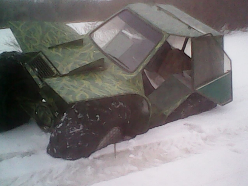

Съездил собрал жерлицы . Не попалось ничего . Как то скучновато стало . А тут попадись мне ета кочка на глаза . Насмотрелся блин роликов .
 будь рядом толковый оператор , который еще потом видео обработал , был бы шикарный рекламный ролик . Но придется выкладывать как есть .
А оказалось так не поедет потому как карбюратор так длительно  работать не умеет . Вот так засада неожиданная , как же так ? Опять получается что у всех едет , а у меня нет .
Мостом помотать не получилось , одной рукой телефон держал .
Ну раз уж начал то надо продолжать пусть даже до лебедки дело дойдет . Перелетел на  второй передаче нижний ряд .

Потому как за день до того овражек был с большим обрывом . Долбануло так что ограничительная цепочка лопнула пополам

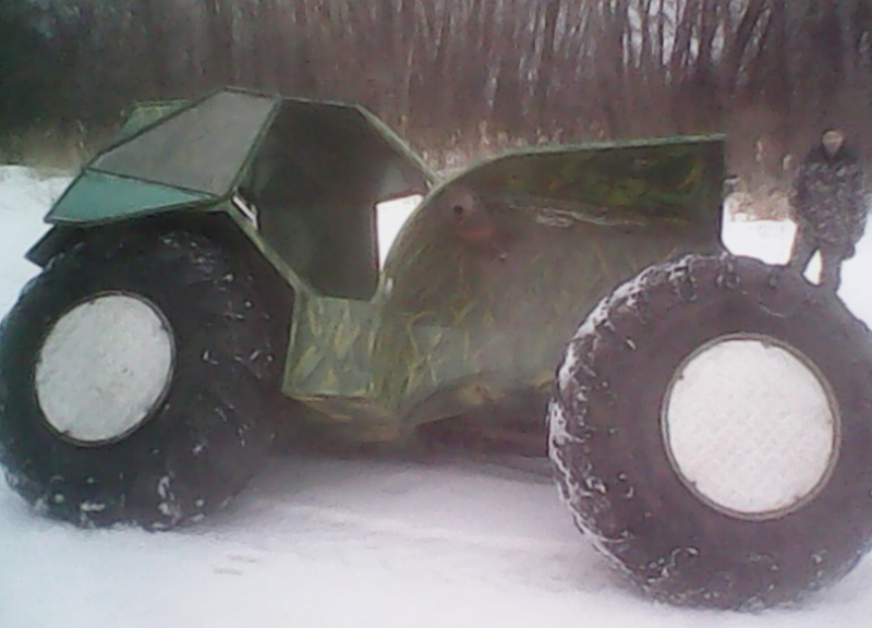

Есть такое кино где более могучий вездеход почему то не едет .
Шерп очень легко прокалывает ему колею  :good: но он все равно не едет  :wacko2:  Я внимательно осмотрел развороченную субстанцию , там мой пройдет верхом (я в более легком классе). Мото собаки и легкие снежики мои ближайшие конкуренты по такому насту тоже идут но по скорости немножко уступают . Наст меньше 5-7см меня уже не держит , собаки меня обставляют . Меньше 5 их тоже не держит им хана .
А вот  когда как в данном ролике я валюсь , транспортер нифига не едет . На всех передачах фонтаны воды и гоняние потоков по колеям . Оно только хуже , мороженный снег вымывает из под наста и укладывает огромнуми верблюжьими горбами меж колес . Единственно что возможно так ето  тихо тихо на полностью сдутых  надавливать наст не давая ему перемешаться под колесом . Выползает . Но дальше кирдык , либо ползти , либо нужна акпп  . Если за доли секунды не переключился , опять тихо тихо наползать .
Где наст не держит , на скорости может проскочить не более 20м . И опять  :sorry: может и проскочит , но включить нижнюю когда мотор может тянуть неуспевается .  :pardon:

Здесь он на любой резине не поехал бы - Брюхом тормозит.

У меня шёл в наслуд до днища, это 50см примерно.
И не особо тяжело ехал с лифаном15 и вариатором. До льда конечно не продавливал, а уплотнял кашу, но это когда лёгкий был. Сейчас не проверить, мало снеговоды, 20-30см всего, по такой даже Панда не напрягаясь едет.

И не особо тяжело ехал с лифаном15 и вариатором.До льда конечно не продавливал, а уплотнял кашу
Вот оно . Главно до льда не доставать если брюхо раньше садится . И переключаться без рывков не теряя наката .
