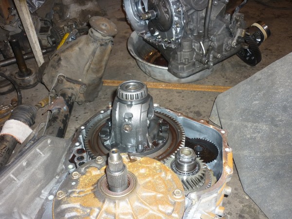

В общем кручу верчу, посчитать хочу.
Акпп ниссан cg10, дайхацу ej, тоета раум 5е.
Гп ниссана 77/20. 3.85. Мало, показалось мне, свинтил заднюю крышку, там две шестерни и понижение 52/56. 4.1 по итогу.
Тож самое у еджея. 75/20. конструкция кпп как ниссан, покрутил малую шестерню гп, посмотрел на пакеты, примерно также как у ниссана 1.07-1.1. Заднюю крышку снимать не стал. гп тоже получается примерно 4.1.
Тоета 80/27. заднюю крышку не снимал. Но езжу на двух машинах с такой акпп, самоделка и каролла, и знаю что на скорости 100 обороты мотора около 2200. гп получается 3.2.
Оффлайн Ed.
  • Сообщений: 856
  • Имя: Эдуард
  • Откуда: Красноярск
Re: Аппараты от Ed
« Ответ #426 : Ноября 22, 2015, 20:19:35 »
Четвертая передача у всех 0.7.
первая вроде 2.8.
Ниссан и тоета весят с гидромуфтой под 80кг.
Еджеевская дайхацу около 40.
весы напольные бытовые, так что точность плюс минус сколькото кг.
Ed, эти шестерни местами поменять не пробовал, что бы получилось не понижение, а повышение?
