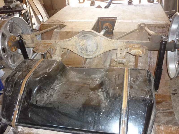

« Ответ #398 : Августа 30, 2015, 23:59:09 »
Вечером фото выложу. Мост из заднего тоетовского. :hi:
Мы ждем. :blush:

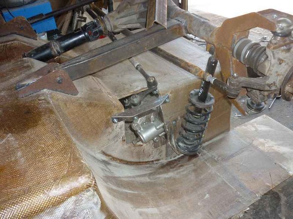

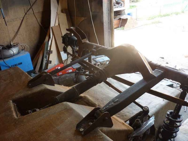

Ed, почему не взял готовые мосты от Ленд-Круизера?
Нижние сайлентблоки передних стоек как-то неправильно стоят... Не оторвет их от стойки при диагоналке?
Фото рычагов подвески тоже покажи.

От крузера тяжелее, и цена что-то совсем не бюджетная. Там не будет такой диагонали чтоб сайленблоки откатились. Покатаем посмотрим. :)

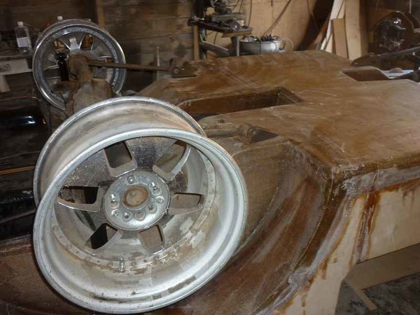

Стильные разборные кованные диски :good:
Ed, Надеюсь ты колеса без камер собрал? :blush: Вставку от разбортирования во внутрь сделал?

« Ответ #404 : Сентября 01, 2015, 07:07:43 »
Андрей 318, колёса с камерами. :)
