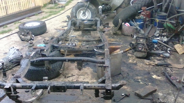

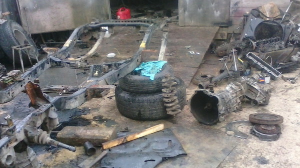

Немного разобрали паджеровскую ходовку, провели ревизию. :)
мотор в чермет, раму варить, по заду немного погнила. Мосты гуд, резинки и шаровые менять. Рк и кпп пока не вскрывали. Вот. :hi:
Re: Аппараты от Ed
« Ответ #367 : Июня 03, 2015, 12:38:41 »
:hi: Ни хрена се немного, раму без трусов оставили! :biggrin:
Re: Аппараты от Ed
« Ответ #368 : Июня 03, 2015, 12:40:36 »
Одним словом -     низ-верх менять, середку выкидывать. Остальное всё цело.

« Ответ #369 : Июня 03, 2015, 18:03:51 »
Раму тоже выкинуть хотели, сейчас пока решили пусть будет. :)
Оффлайн Ed.
  • Сообщений: 856
  • Имя: Эдуард
  • Откуда: Красноярск
Re: Аппараты от Ed
« Ответ #370 : Июня 03, 2015, 18:05:37 »
Примерно так. Мосты хорошо хоть живые, в заднем даже самоблок какойто стоит.
