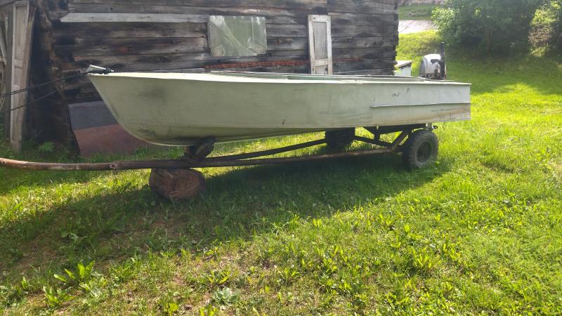

« Ответ #6189 : Июля 23, 2026, 20:51:28 »
Да еще по нашей водоплавающей теме.
Сегодня из гаражей отправилась лодка амфибия в сой порт прописки - дачное жилище...
